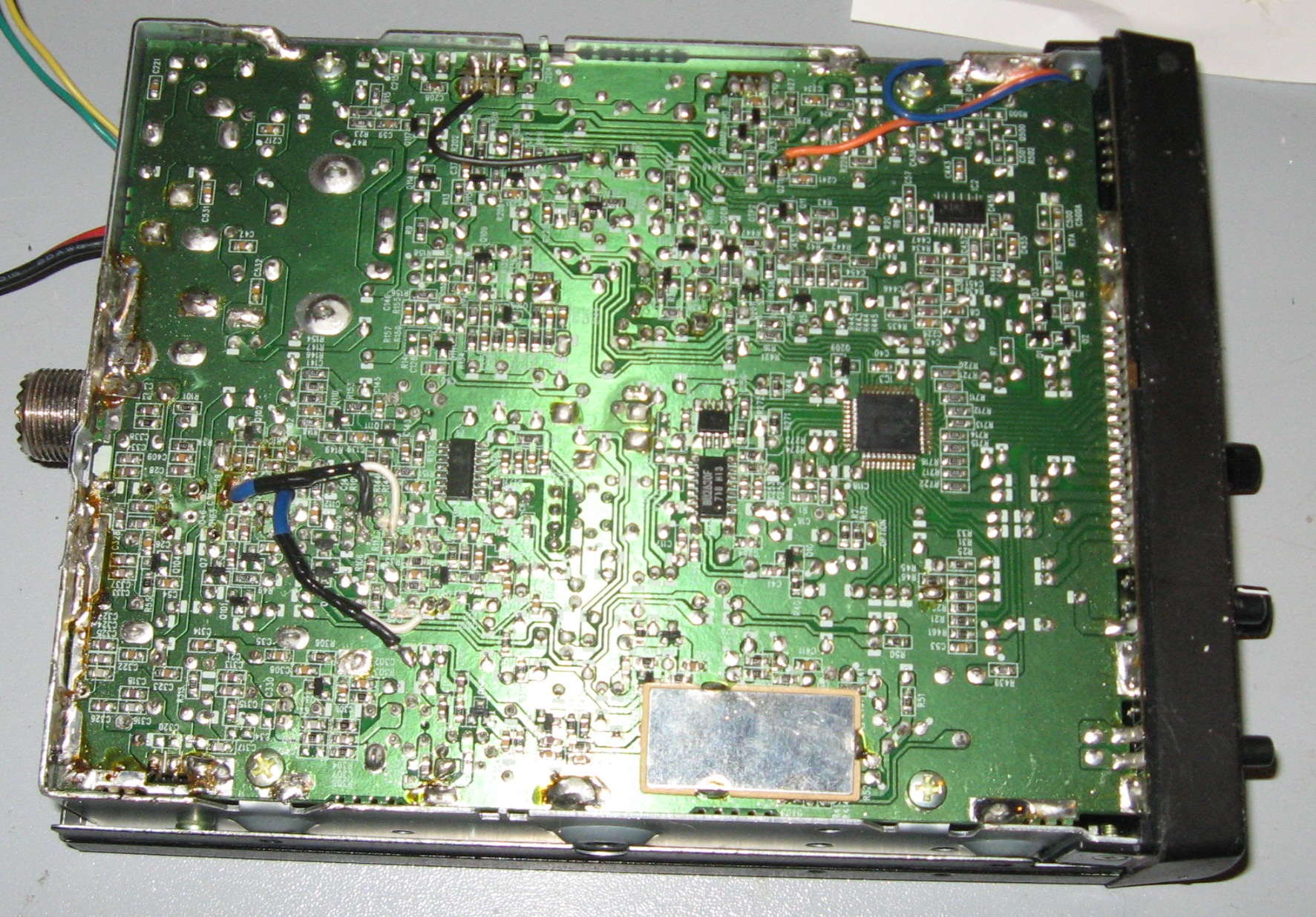

    Witam, chciałbym opisać zmianę, którą wykonałem w CB Intek M110 Plus. Jakiś czas temu znajomy poprosił mnie o pomoc w ograniczeniu szumów w swoim CB radiu. Sprawdziłem tego Inteka i faktycznie, radio miało gigantyczny poziom szumów własnych. Po skręceniu squelcha na minimum i głośności na max, głośność szumu nie pozwalała na słuchanie telewizora w pokoju obok. Sam właściciel radia mówił, że po 10 minutach słuchania rozmów w tle sporego szumu, zaczynała go boleć głowa i zastanawiał się nad wyrzuceniem radia na śmietnik. Czułość była średnia – przy antenie 90cm w samochodzie słychać było w mieście w granicach 2-3 km. W domu na prowizorycznej antenie typu 1,5m drutu + karnisz, słychać było nadawców tylko do max 1km.
    Postanowiłem wykonać tłumik wejściowy na diodach PIN, wzmacniacz na BF966 i pierwszy mieszacz na podwójnie zrównoważonym i o bardzo małych szumach własnych, układzie SA612.
    Schemat :
    Zmniejszenie szumów w CB INTEK M110 PLUS Zmniejszenie szumów w CB INTEK M110 PLUS Zmniejszenie szumów w CB INTEK M110 PLUS
    Schemat tłumika na diodach PIN i układ pierwszego mieszacza wykorzystałem z noty aplikacyjnej NE612 i z schematu monobandera SPARROW wg DK1HE i DL2FI stąd Link
    Wszystkie układy rezonansowe przeliczyłem z 3,5 – 3,6MHz na 27MHz. Układ wzmacniacza opiera się na aplikacji BF966S np z AVT2122 P. Janeczka.
    Diody PIN to BA479, pierwszy filtr rezonansowy oznaczony na schemacie 71K1-2-4 to filtr 7x7 typu 474. Z filtru 474 usuwamy ferrytowy rdzeń. Pierwszy transformator oznaczony jako F217 wykonany jest na rdzeniu RP10-U31 i zawiera 5 zwojów uzwojenia pierwotnego i 11 zwojów wtórnego. Drugi transformator w kolektorze BF966 też wykonany jest na rdzeniu RP10-U31 i zawiera 12 zwojów uzwojenia pierwotnego i 2 zwoje wtórnego.
    Transformator na wyjściu SA612 jest na rdzeniu RP10-F82 i zawiera 20 zwojów uzwojenia pierwotnego i 6 zwojów uzwojenia wtórnego. Uzwojenie pierwotne i kondensator C6 stanowią ukłąd rezonansowy dla 10,7MHz.
    Układ po zmontowaniu stroimy sondą w.ca i linkiem ze strojonymi obwodami lub oscyloskopem i linkiem. Stroimy najpierw pierwszy układ rezonansowy 7x7 474 + C12 na częstotliwość 27,180 (19kanał) na max sygnału na wyjściu. Układ samego wzmacniacza ma dwa układy rezonansowe z których jeden jest strojony. Pierwszy to uzwojenie wtórne (11 zwojów) pierwszego transformatora , która to z pojemnością GS tranzystora BF966 stanowi układ rezonansowy dla 27,400MHz (40 kanał). Drugi układ rezonansowy to uzwojenie pierwotne drugiego transformatora i C5 który to układ stroimy na maksimum przy 27,000 MHz. Wzmocnienie całości wynosi około 35dB z czego wzmacniacz w.cz ma wzmocnienie 20dB, natomiast wzmacniacza różnicowego mieszacza SA612 około 15dB.
    W załączniku jest obraz płytki i rozmieszczenie elementów do wprasowania. Wymiary należy dopasować do 90 mm x 40 mm.
    W oryginalnym układzie Inteka 110, usuwamy : obcinacz diodowy, pierwszy wzmacniacz na FET KT211 i pierwszy mieszacz na dwu KT211. Nie musimy wszystkiego rozlutowywać, wystarczy przecięcie ścieżek.
    Kropka koloru czerwonego to miejsce skąd pobieramy sygnał, koloru niebieskiego to miejsce gdzie podajemy sygnał z wyjścia pierwszego mieszacza, koloru zielonego to sygnał z generatora.
    Płytkę lutujemy masą „do góry nogami” do ekranu PA. Doprowadzenie z VCO i wyjście do pierwszego filtru 10,695MHz wykonujemy przewodem w ekranie. Zasilanie +12V doprowadzamy z kolektora Q211 i R225.
    Miałem jeszcze w planie wykonanie drugiego mieszacza na TCA440 lub A244 lub UL1203, ale osiągnięte efekty przeszły oczekiwania. Poziom szumów radia zmniejszył się bardzo mocno, czułość wzrosła do tego stopnia, że radio odbierało stacje z ok. 3-5 km na kawałku drutu zamiast anteny. Tłumik na diodach PIN wg DL2FI pracuje świetnie. Jeździłem z tydzień z radiem i nie stwierdziłem zakłóceń wynikających z intermodulacji, jak też nie występowało zatykanie toru silnym sygnałem z pobliskiego nadajnika. Bardzo dobra słyszalność nadawców przy niewielkiej głośności szumu w tle sprawia, że użytkowanie stało się przyjemnością :D
    Minusem jest to, że po montażu płytki trzeba zmienić głośnik na mniejszy, ale to nie był problem ponieważ i ja i właściciel radia używamy zewnętrznych głośników.
    Opis działania tłumika na diodach PIN w tym układzie jest na stronie 4 monobandera Sparrow w wyżej podanym linku.

    Witam, w przypadku radia INTEK M110, początkowo zmniejszyłem poziom szumu własnego radia poprzez wymianę dwu diod w ograniczniku na D101 i D102. W oryginale były to jakieś no name bez oznaczeń, a wymieniłem je na diody schottkiego 1N5711.
    Następnie podstawiłem SMD R104 o wartości 1k. Na płycie nie jest wlutowany, na schemacie przy tym elemencie jest opis N/A (zapewne not available w tej wersji). Po wlutowaniu przenoszone pasmo toru odbiorczego znacząco się zawęziło co spowodowało zmianę barwy odbieranego głosu na bardzo drewniany, ale dość zrozumiały i już przy nieco mniejszym poziomie szumu. Generalnie radio miało bardzo wysoki poziom szumu własnego i sprawdzając po odłączaniu kolejnych stopni, poziom szumu zmniejszał się mniej więcej o kolejno : 20% po odłączeniu II mieszacza na MC3361, następnie o 70% po odłączeniu I mieszacza na dwu KTK211 i około 10% po odłączeniu wzmacniacza wstępnego. Poziom szumu własnego radia po tych drobnych zmianach był nadal wysoki i z uwagi na cały montaż w SMD, bardzo duże upakowanie i praktycznie brak możliwości ingerencji w druk bez silnej lupy lub mikroskopu, dałem sobie spokój z poprawianiem fabryki poprzez modyfikacje płytki i wykonałem od nowa najbardziej szumiącą część tor odbiorczego.
    Niestety, nie da się poprawić tzw „małego błędu produkcyjnego” ponieważ całe te radia są jednym wielkim błędem produkcyjnym. Mała ilość filtrów w stopniach wejściowych i co za tym idzie bardzo szerokie odbierane pasmo (np. w tym M110 od 23MHz-34MHz)daje w efekcie słabą selektywność radia. Używanie w stopniach wejściowych i mieszaczach tranzystorów polowych, znacząco zmniejsza ilość użytych części, ale niestety one szumią. Tranzystory bipolarne w tych miejscach spotkamy np. w Alanie 9001 czy Prez. Jacksonie.
    Szczątkowo działające ARW, brak odseparowanego Noise Blockera jak np. w wspomnianym Alanie9001 czy Jacksonie, podróbki części masowo używanych do montażu, brak ekranowania modułów wewnątrz, plastikowe obudowy CB itd., dopełniają ten obraz.
    W zasadzie jedyną metodą kupienia CB z niskim poziomem szumów własnych jest kupowanie w miejscu gdzie to radio pozwolą nam podłączyć do zasilania i sprawdzić jaki jest poziom szumu własnego odbiornika przy odłączonej antenie, SQ wyłączonym i głośności na maksimum. Im szumy własne są mniejsze tym lepiej.

    Proponuję wymienione 2SC2999 jako Q101 pozostawić. Nie zmniejszać wzmocnienia stopnia wejściowego, ale wstawić (zapewne niewlutowany w tej wersji schematu i oznaczony N/A) rezystor SMD R104 o wartości 1K. Zmieni to charakterystykę przenoszenia filtru na L4, ale znacząco zmniejszy się poziom szumów. Rezystor R104 oznaczony czerwoną elipsą.
    Jeżeli już zmienione są tranzystory z KTK211 na 2sc2999 w I mieszaczu to proponuję pozostawić tak, jak jest i dodatkowo filtr 455(jeżeli jest noname) wymienić na 455HT firmy Murata (znany portal aukcyjny - koszt 12 zł/szt).
    Z perspektywy użytkowania powyższej modyfikacji od prawie roku, tłumik na diodach PIN nie działa zupełnie poprawnie. Przy odległości do 100m od pracującego nadajnika słyszalne są zniekształcenia od przesterowania stopnia wejściowego, automatyczna regulacja wzmocnienia działa szczątkowo, ale ogólnie komfort pracy z tym radiem podniósł się znacząco.
    W przypadku realizacji I mieszacza na SA612, sygnał z VCO można podać przez kondensator ceramiczny 100pF.

  • #27 7969661
    arch_x
    Witam, przekopałem zasoby i niestety mam trochę różnych MAXów ale 293 nie mam. Postaram się zdobyć MAX 293, zaprojektuję płytkę do filtra SCAF i sprawdzę jak się sprawuje. Mam nadzieję, że te MAXy nie są drogie bo np. kompletny oryginalny DSP niestety kosztuje kilkaset funtów:cry:
    Powyżej wykonana modyfikacja w założeniu miała być w miarę prosta, ale i tak po rozebraniu i pierwszych próbach całość wykonania zajęła jakieś 2-3 tygodnie. Po wykonaniu wskutek zwężenia pasma przenoszenia toru wejściowego i jednocześnie poprawienia jego czułości, znacząco zmniejszył się poziom uciążliwego szumu tła słyszalnego w głośniku. Ogólnie w warunkach miejskich poziom szumu tła jest bardzo wysoki i może osiągać nawet kilka mikrowoltów a w tych warunkach nawet najwęższe filtry niewiele pomogą, ale poza miastem poprawa będzie znaczna.
    Nie wiem czy dobrze interpretuję wskazania oscyloskopu - zakresY=500mV, podstawa wyzwalana, wyzwalanie poziomem -12,5mV, podstawa 1ms czyli 1KHz, zoom 50Hz/dz. Z tego wynika, że szerokość tego filtru 10,7 ma około 20Hz dla -6dB, a 50Hz dla -20dB.

    arch_x napisał:
    Witaj! Chciałem ten temat jeszcze nieco pociągnąć. Po pierwsze, to przeprowadziłem już modernizację tego radia wymieniając Q101, 161 i 162 na 2sc2999, oraz diodę detekcyjną D161 na BAT85. Efekt jest bardzo pozytywny. Próbowałem również wymieniać filtr 455kHz, nawet wstawić dwa szeregowo, ale zmiany są niewarte zachodu. W planach jeszcze mam poprawienie ANL.
    Dlaczego kolega użył BAT85 ?
    W naszych stronach na CB latają wieści typu:
    2SC2999 i Schotki 1N6263. Link
    Możesz coś napisać o tych diodach PIN BA479, kwestia szumów itp. ? Czemu są połączone przez cewkę, a nie tak jak tradycyjnie zasilanie-dioda-dioda-masa ?
    Ale jakoś nie zabardzo czaję jak Ty mierzysz ten filtr ? Masz jakiś generator przestrajany? Chyba coś źle robisz. Pozdrawiam

    arch_x
    @Dogu
    Filtr wpinasz tak jak jest rozrysowane na środkowym schemacie w części którą wkleiłeś. Sygnał pobierasz sprzed wzmacniacza m.cz i podajesz z filtru SCAF na potencjometr regulacji głośności.
    @SP8JZ
    Cytat z poprzedniego postu pochodzi od innego usera - rafal_rx. Odnośnie tłumika na diodach PIN to pomysł zaczerpnąłem z konstrukcji monobandera SPARROW. Tutaj link do tego projektu Link. Schemat który wykorzystałem znajduje się na stronie 26. Opis działania na stronie 4 - w części Receiver.
