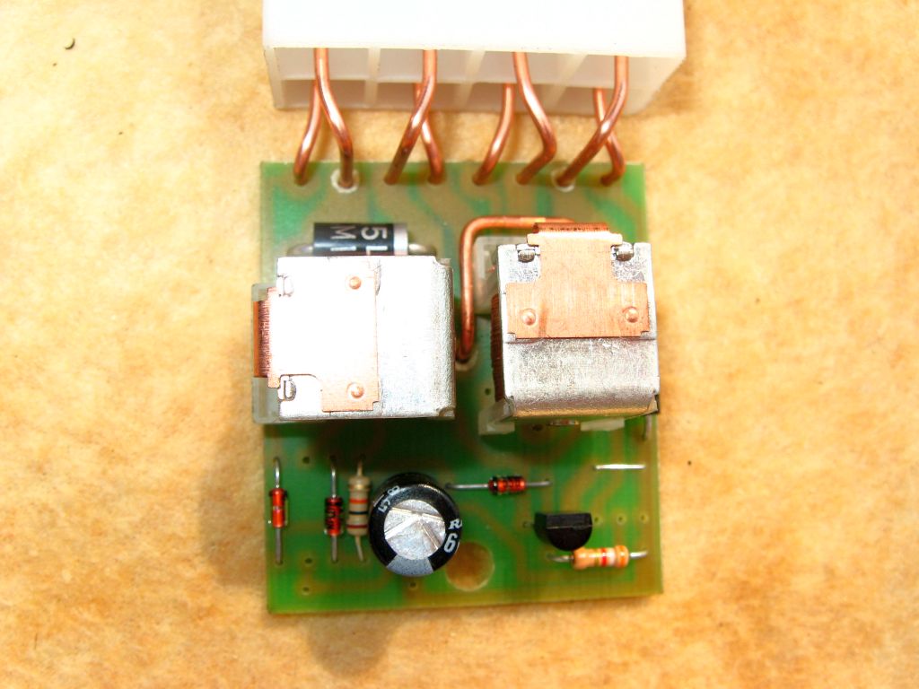

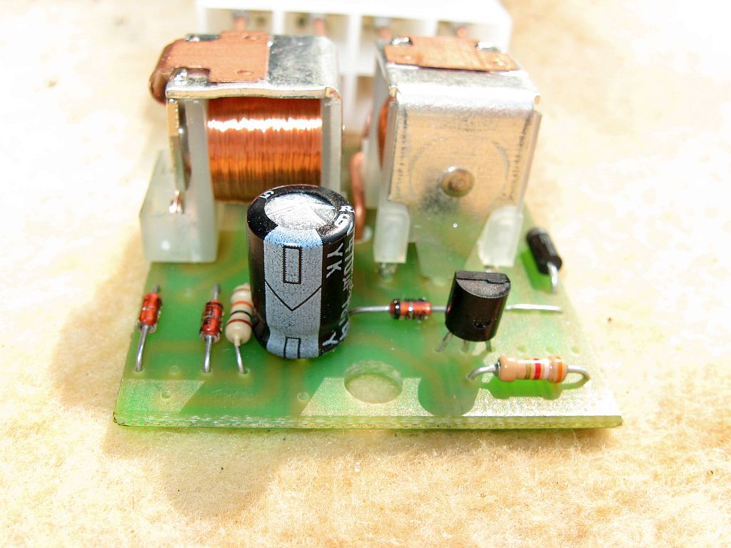

    Witam zamontowałem w samochodzie automatycznym włączaniem świateł.
    Jest to wersja zmodyfikowana, załączająca samoczynnie światła pozycyjne, oświetlenie wskaźników i tablicy rejestracyjnej oraz światła główne po około 5 sekundach od uruchomienia silnika,wszystko by było super lecz co jakis czas jak jade autem i zgasze na chwile silnik to po ponownym odpaleniu "automat" nie włancza ponownie świateł mijania (pozycyjne działają OK)
    Wydaje mi sie ze jest jakiś spadek napięcia i włącznik nie zapala oświetlenia.
    Automat jest sprawny bo odesłałem jeden i dostałem nowy lecz na obu to samo....
    Rozebrałem go i dodaje fotki co siedzi w środku może ktoś podpowie co zmienić aby włącznik reagował na mniejsze napięcie ?

    gimak
    Poziom 41  
