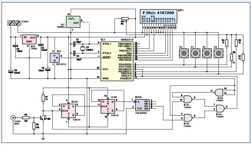

    Witam!
    Ponieważ potrzebuję miernik częstotliwości do 160MHz, postanowiłem przerobić nieco projekt AVT3003. Zamiast kwarcu 10Hhz i AT90s2313 włożyłem ATTiny2313 z generatorem kwarcowym 20MHz. Przy takim taktowaniu należało zmienić również program. W komentarzu ' moja zmiana wskazałem, co zmieniłem - trzy linie programu. Problem jest taki,że podłączony do generatora taktującego procek (20MHz), wyśwlietlana jest wartość 20001 kHz zamiast okrągłego 20000. Zanim zmieniłem wskazane linie programu wskazywał równo 10000 kHz (wtedy odmierzana sekunda naliczania trwała 500ms, ze względu na dwa razy większe taktowanie). Tutaj jest schemat oryginalny, z kwarcem 10MHz.

    Przyznam uczciwie,ze nie do końca rozumiem te warunki. Dlaczego jest rozróżniana długość naliczania impulsów.
    74S74 chyba nie pracuje tak wysoko ?
    Powodzenia życzę. Stefan

    Stefan-> słuszna uwaga:) Seria S nie pociągnie do takiej częstotliwości. Znalazłem już sklep z 74ACT74. Wg noty obsłuży do 160MHz. Jest jeszcze seria 74AS74 ale nie wiem czy ud mi się dopaść je.Dziękuję

    Tuning jest ze względu na niedokładności pomiaru dzięki użyciu generatora 10MHz.
    Gdy by użyć generatora lub rezonatora np. 14,7456MHz,
    można by zrezygnować z Tuningu.
    Wyliczenie 1sek - 14745600Hz / 256 /8 = 7200
    ( nie wiem dlaczego Atom1477 dodaje jeszcze 1 ?, mnie uczono jak wyżej, jestem amatorem ).
    Austin007 możesz nawet zastosować rezonator ww prze zemnie z kondensatorem np.33pF pin 4 i trymerem 50pF
    na pin 5, tak robię wmoich miernikach częstotliwości.
    Pozdrawiam. Stefan

    W myśl tego ,co piszesz lepiej chyba użyć generatora 18.432MHz
    18432000/256/8=9000 a jest bliżej 20MHz czyli bliżej pełnych mocy zliczeniowych procesora:) Nie mogę jednak znaleźć generatora o tej częstotliwości, jedynie rezonator. Rozważam też użycie preskalera na TBB202 (podział przez 128, preskaler samooscylujący) lub U893BSE. Nie wiem jednak jak się sprawują.

    Właśnie przeliczyłem,że jeśli 74ACT74 pociągnie do 160Mhz, preskaler w układzie AVT3003 podzieli to przez 32 to na licznik procka trafi 5 MHz. Teoretycznie obsłużyłby to (na styk) zegar 10MHz. Zatem stosując taktowanie ATTiny 14,7456 MHz(bez podziału wewnątrz na 8 ) z dużym zapasem policzymy impulsy przy 160MHz. Zyskujemy jednak dokładność pomiaru ( 1000x2^14Hz) i parę wolnych linijek kodu na obsługę np preskalera.
    Znalazłem takiego gotowca na pewnym serwisie aukcyjnym Preskaler 1GHz z przedwzmacniaczem (MCW2C) za 25 złociszy. Z takim preskalerem urządzenie zskuje na funkcjonalności. I choć teraz potrzebuję tylko do skalibrowania syntezy 115-160MHz, to kiedyś tam może się przyda ten 1 GHz. Warto?

    Znalazłem jeszcze preskaler SAB6456 (kilka złotych) .O tyle fajny,że podział można wybrać byłoby z procka pomiędzy 64 a 256. W przypadku relatywnie niskiej częstotliwości, dla zwiększenia dokładności można byłoby poprzestać na podziale przez 64. A może zastosować dwa szeregowo połączone te preskalery i wywalić układ preskalujący z kitu AVT3003? Zostałoby nieiwele z oryginału. Nie wiem tylko czy deklarowana czułość 10mV to w praktyce dużo czy mało. Może pozostawić do niższych częstotliwości prościutki wzmacniacz na BF199 z kitu a wyższe podpinać bezpośrednio do preskalera. No chyba,że przekombinowałem i polecasz mimo wszystko wcześniej wspomniany za 25 zł ze sztywnym podziałem 256.

    Masz rację podział powinien być jak najmniejszy ( pomyliłeś się opisywana płytka ma dzielnik /128 nie 256) to trochę za dużo do pomiaru 160MHz ?
    Mam ruskie dzielniki /10,11 działają do około 150MHz, to jest za mało bo AVR 15MHz nie zmierzy.
