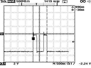

    Hmm chyba jednak te dwa powyższe sposoby nie są jednak dobre, albo ja coś pokręciłem. Podłączyłem oscyloskop i dałem dwa impulsy na wyjcie portu d1 , jeden na samym początku petli drugi na końcu. Z pomiarów wyszło mi ze czas wynosi 996ns czyli rząd wielkości mniej :) może coś pokręciłem z obliczeniami. Czy taki czas pętli jest realny ?? 996ns

  • #11 6852661
    zumek
    devolt napisał:
    ... albo ja coś pokręciłem.
    Pokręciłeś ;)
    W pętli Do...Loop masz instrukcję Waitms 100, więc jakim cudem cała pętla może się wykonać w 900nS czy też 900uS :?:
  • #12 6852707
    devolt
    Hehe no to racja taki czas nie jest możliwy:) ale wydaje mi sie ze dobrze zmierzyłem.

  • #15 6852817
    Jacek Rutkowski
    A jak kolega rozróżnia który impuls jest pierwszy a który drugi? Bo według mnie to czas 900ns może być nie od pierwszego impulsu do drugiego tylko od drugiego do pierwszego, tzn czas 900ns to czas na wykonanie skoku z końca pętli na początek ! :D usuń impuls z końca a zostaw tylko pierwszy i wtedy zobacz na oscyloskopie i jaki będzie czas ewentualnie na końcu jak wystawisz wysoki stan daj 5 x NOP i dopiero niski, wtedy rozróżnisz który impuls jest pierwszy a który drugi.
  • #16 6852844
    devolt
    nie no teraz już sobie poradziłem :) wstawiłem toggle zamiast ustawiania bitów(set reset) i wyszedł ładny sygnał prostokątny.
