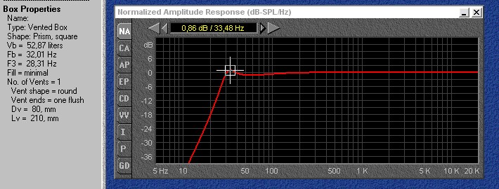

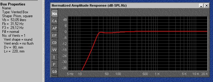

    Przed chwilą zwiększyłem średnice BR do 80mm
    Uzyskałem tym:
    Dostrajanie subwoofera BR-em ( izobar )
    Długość 22cm - czyli w sumie się mieści

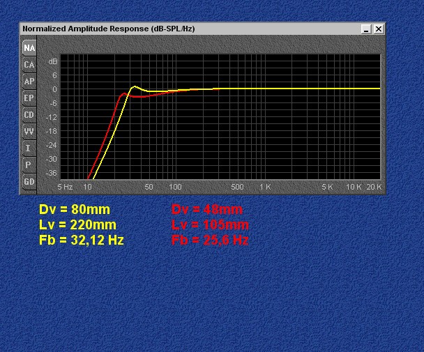

    Porównanie:
    Ogólnie Sub ma schodzić nisko
    Co robić?? :cry::cry:
    80mm/210 Fb 32,01Hz

    no to widze ze niezbyt doswiadczona osoba zabrala sie za skomplikowany projekt :???:
    skoro nie wiesz jakiej srednicy powinien byc tunel dla 8" glosnika to skad bedziesz wiedzial jaki litraz komor obudowy B-P 6. rzedu bedzie odpowiedni?
    Pojemność jednej komory to ~60l.
    a druga ile ma? tez 60?
    primo - 60 litrow to za duzo nawet jak na jeden glosnik w obudowie b-r
    secundo - zastosowanie ukladu izobaric powoduje ze potrzebujemy 2x mniejsza obudowe (czyli glosniki widza teraz po 120l!)
    tertio - w tego typu obudowach stosuje sie roznej wielkosci komory!
    masz wiele bledow i nie gwarantuje ze ten sub zagra...
    daj tunele min 60mm + zaokraglenia
    dla tego krotszego daj najwieksza srednice jaka sie zmiesci. wyzsze strojenie spowoduje ze przeplyw powietrza bedzie wiekszy i beda wystapowaly "swisty"
    a co do 2 komory i jej strojenia - to jedynie 8" wiec strojenie na 30Hz to juz mocna przesada :P
    daj nie nizej niz 35-38Hz

    Właśnie takiej odpowiedzi potrzebowałem :please:
    Co do samej obudowy tak wyliczył program - więc się z nim nie kłóciłem :)
    Zestroiłem drugą komorę na 36 Hz - tak jak napisałeś
    Możliwe, że dzisiaj skończę budową to przetestuje go i dam wyniki
