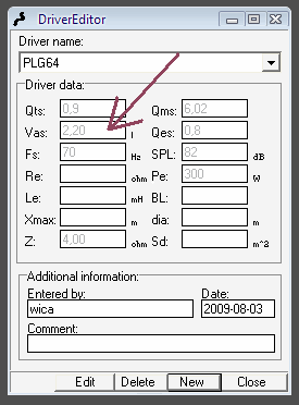

    Witam. Mam taki głośnik
    Weryfikacja skrzyni do PLG84 300Watt
    Użyłem programu WinISD, a oto rezultat:

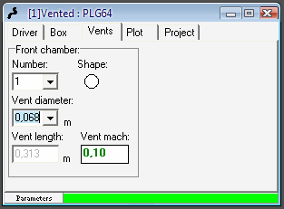

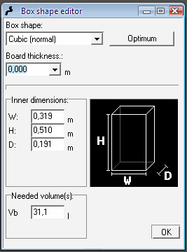

    Nie jestem pewien co do poprawności obliczeń. Zwłaszcza do tych:
    Vent diameter oraz vent length. Jak to możliwe, aby przy wymiarach skrzyni, gdzie długość 0,51m, spotyka się z 0,313 m rurki o średnicy 0,068 m?
    Srednica głośnika to 16,5 cm.

    wasylwek
    Podstawowy błąd w obsłudze programu, pomyliłeś cubic z litrami .

    arturwica
    Rozumiem, pomyłka wzięła się stąd:
    Poprawiłem dane i mam teraz tak:
    Oczywiście skrzynia zamknięta. Jakaś propozycja co do wytłumienia wnętrza, i czy powinienem dodać do objętości całkowitej, objętość głośnika, czy przy tak niewielkiej średnicy nie będzie to miało znaczenia. Nie jest to głośnik wprawdzie dobrej jakości, ale jak coś konstruuje, to wydaj mi się jest celem zrobić to jak najlepiej. Być może ktoś zna się wyjątkowo dobrze, oszczędzając mi cierpienia; i pomoże?
    #5 6861040
    wasylwek
    265 litrów dla 16 cm głosnika? Coś namieszałeś.Zbuduj temu 16,5 litrowy closed dość mocno go wytłumiając. Wzmacniacz poszukaj na Allegro do 150-200zł (firmowy Alpine,Sony,Kenwood)co do wzmacniaczy JVC jest ich bardzo mało i nikt Ci o nich nic ciekawego nie powie.
