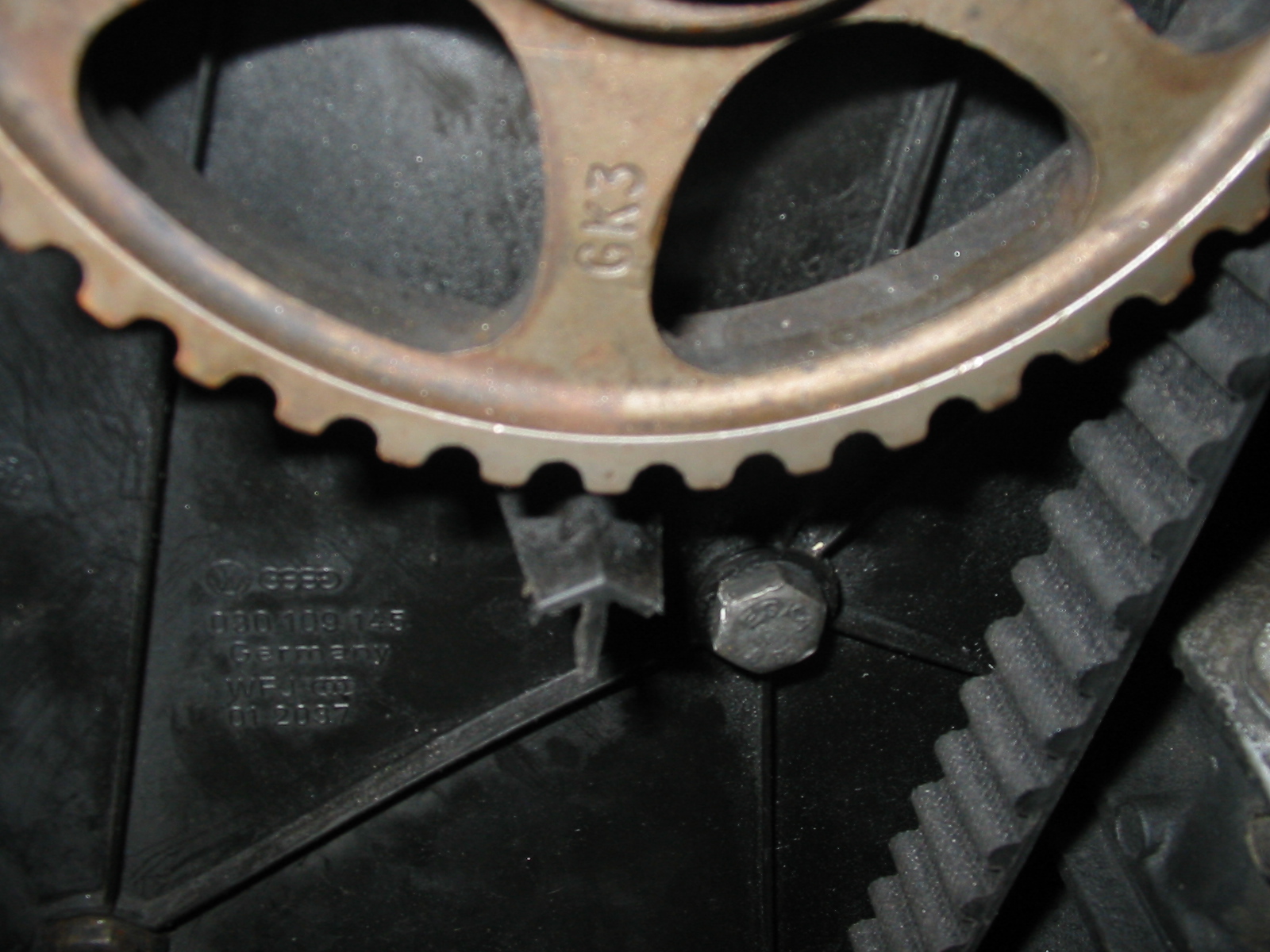

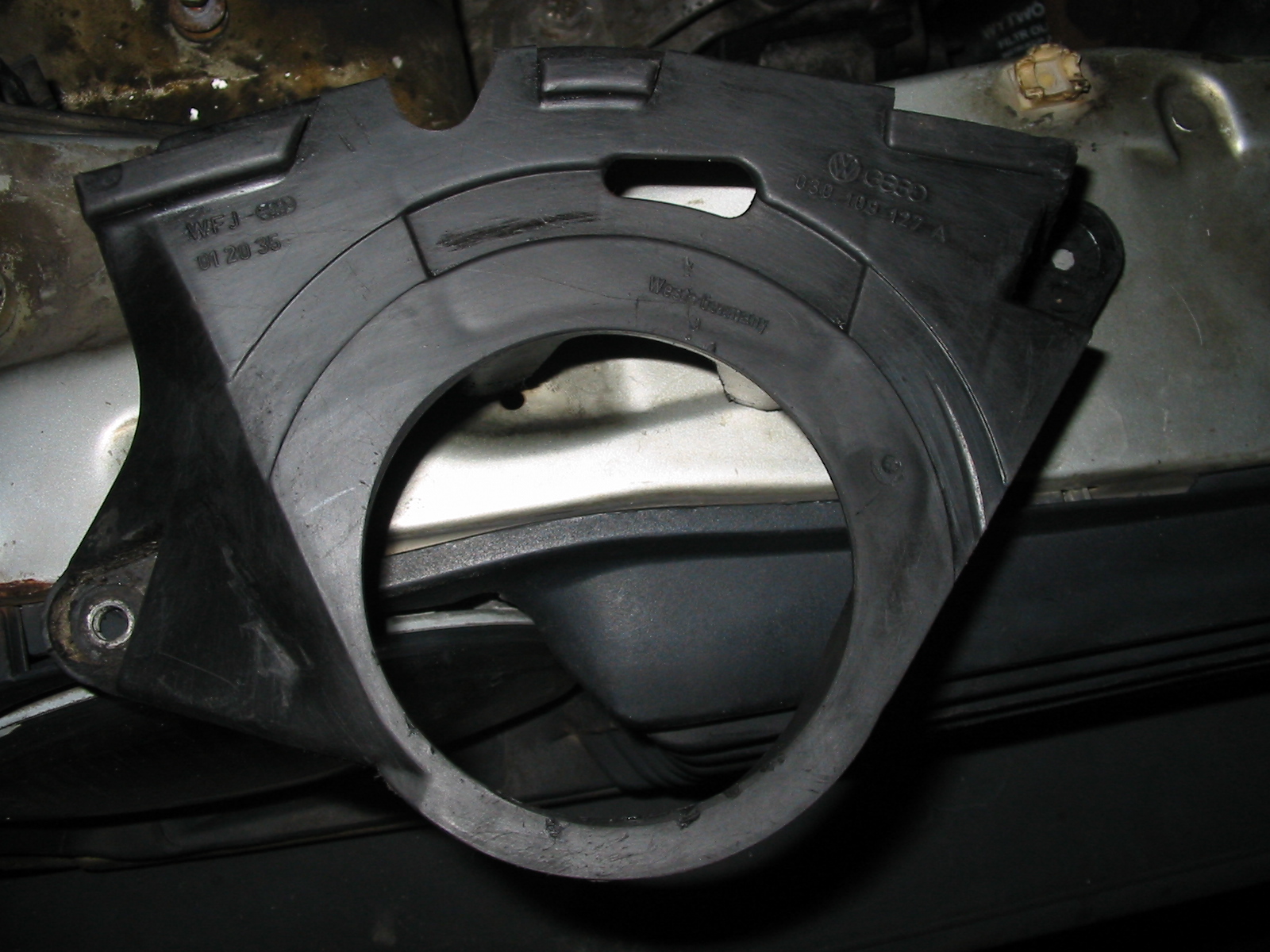

  • #10 6856800
    wazzie
    Witam, nie znalazłem żadnego znaku na obudowie, załączam fotki, mam nadziej że ktoś pomoże
    rozrząd w VW polo 1,3d 89r
  • #11 6861499
    wazzie
    nikt nie pisze, wiec musiałem poradzić sobie sam.
    Ustawiłem rozrząd najbardziej łopatologiczną metodą jaką udało mi się wymyślić.
    Mianowicie ustawiałem w przypadkowy sposób koła pasowe, zakładałem pasek kręciłem delikatnie za pomocą klucza wałem sprawdzając czy nie ma kolizji. Jak nie było atakowałem rozrusznikiem. Po n-tej próbie samochód odpalił. Później korekta ząbek/dwa w lewo/prawo i silnik zaczął pracować normalnie.
    naprężyłem pompą pasek, poskładałem do kupy i autko pokonuje już kolejna setkę km.
    Ustawienie nie ma nic wspólnego z żadnymi znalezionymi znakami....
    zdróweczko

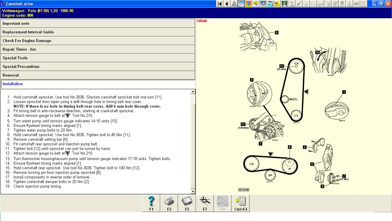

    #15 8000638
    wowka
    rysunek z opisem
  • #16 8002782
    luksky
    dzięki bardzo. Już prawie uświadomiony jestem ;)
