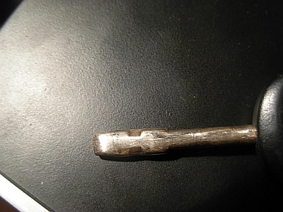

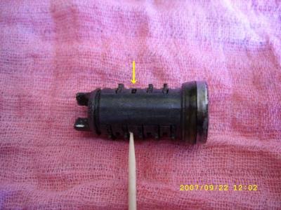

    BRYS_
    James695 napisał:
    Możesz kolego to rozszerzyć, bo nie do końca rozumiem? :) Klucz należy przeszlifować, czy zamek?
    Oj,fakt,złapałeś mnie na "małym kłamstwie",miałem na myśli taką oto wkładkę:
    Ford Fiesta 1.1 91r wielki problem z zamkiem wlewu paliwa
    A Ford nie stosuje płaskich kluczy i tego typu wkładek,moje niedopatrzenie.
    Ford stosuje zapadki krążkowe,które się obracają wokół własnej osi.
    Zestaw naprawczy zamka Ford:
    Tutaj by "dorobić wkładkę pod klucz"należy np:zmieniać kolejność krążków,odwracać je o 180 stopni,indywidualnie podszlifowywać.W praktyce zostawia się 2-3 krążki,resztę poprostu wyrzuca.Można też wyjąć mały stalowy pręcik z wkładki,ale wtedy będzie można otworzyć zamek nawet śrubokrętem.
    (zamieszczone zdjęcia są "zassane z sieci"nie są moją własnością :D )
