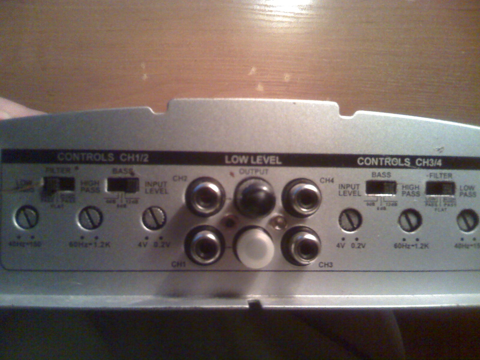

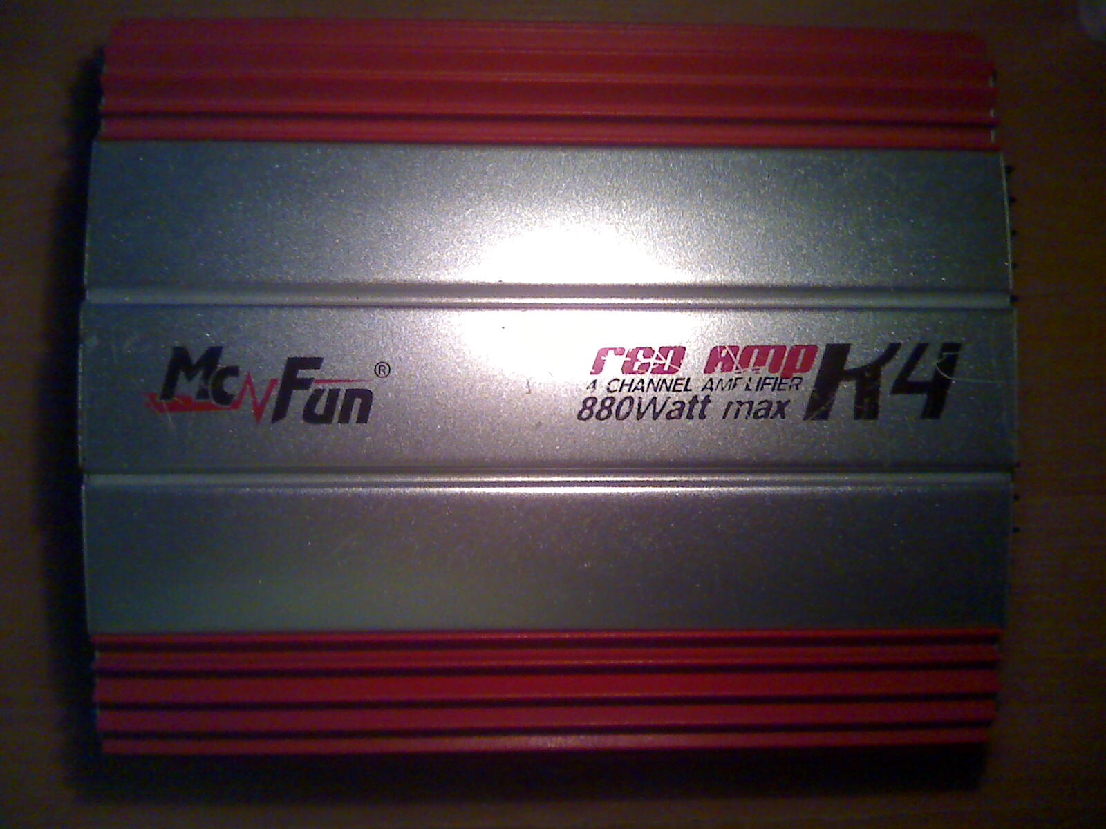

    Witam. W dziedzinie car audio jestem początkujący więc zwracam się do Was z pytaniem. Mianowicie posiadam wzmacniacz Mc Fun red amp K4 880 Watt i jestem ciekaw co jest wart. Dostałem go kilka lat temu i przez cały czas leżał w szafie. Chciałbym zrobić w końcu z niego pożytek. Myślę o podłączeniu do niego jakiegoś suba ale nie znam parametrów wzmacniacza więc nie wiem jaki byłby odpowiedni. Jeśli ktoś wie jakie parametry ma ten wzmacniacz to proszę o podanie. Pozdrawiam.

    To jest 4-kanałowka ma pewnie ok 4x30W i w mostku 2x100W przy dobrych wiatrach ;) (to tylko moje przypuszczenia i domysły)
    Wrzuc Foto srodka...ciekawe jak sie tam prezentuje

    znalazłem na jakiejś tam stonce angolo podobnej że jego moc to
    4x30W 4R
    4x60W 2R
    2x120W Mostek.
    Więc raczej jak widać firma taki mały krzaczek. Ale dwa małe subki albo suba i coś tam w półce z seri JBL 2 R pociągnie :)

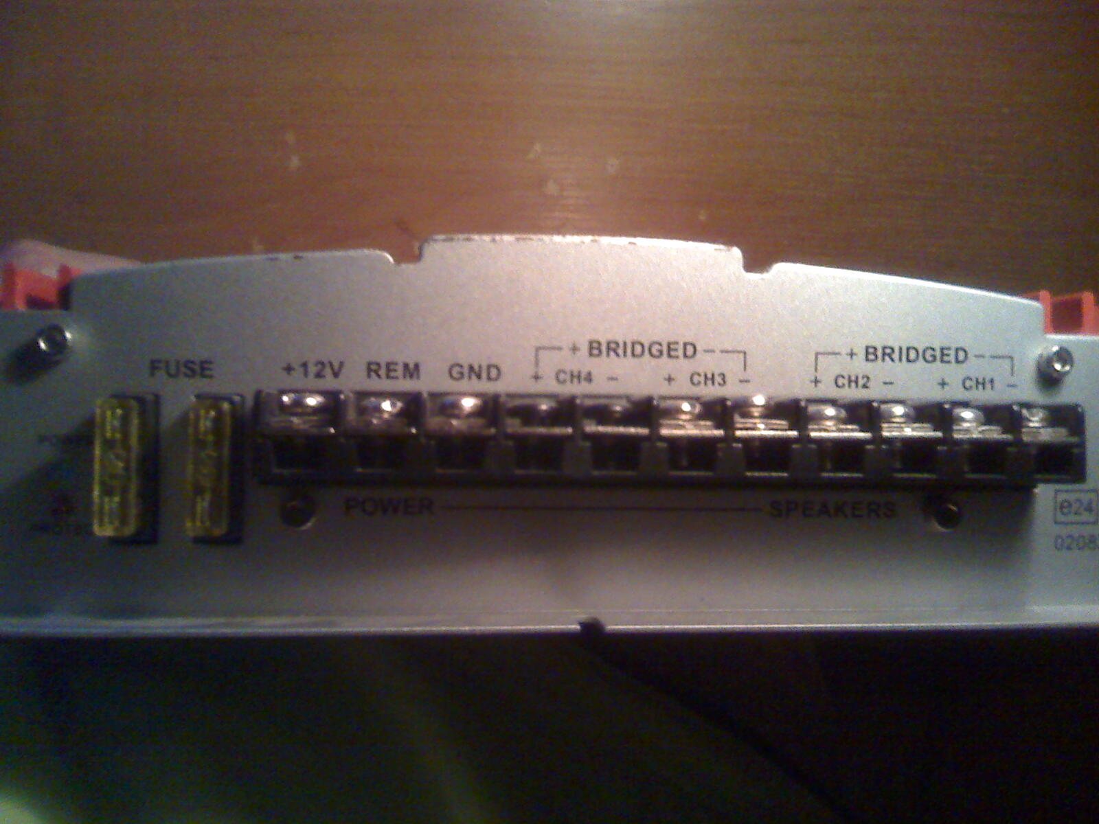

    Mam golfa 2 i planowałem w drzwi 130 mm, w podszybiu są 87 mm ale to już starocie i trzeszczą więc je wymienię. Ten wzmacniacz + tuba LTC 1001 do bagażnika.. słyszałem jak ona gra i w 100% mi wystarczy drugim plusem jest też bardzo niska cena. Co o tym myślicie ?
    Audiofilem nie jestem więc myślę że byłbym zadowolony z tego zestawu :D
    O jakim przekroju powinienem dać kabel i jaki bezpiecznik do tego wzmacniacza ?
  • #5 6896503
    spider446
    Witam. Kupiłem też wzmacniacz tej firmy,tylko inny model.środek nie wyglądał zbyt ciekawie,więc go podrasowałem.Tranzystory końcowe wymieniłem na mocniejsze,wzmocniłem wszystkie ścieżki prądowe,wzmocniłem trafo i teraz wyciągam spokojnie 4x50W a w mostku ponad 100W. Miałem problem z odprowadzeniem ciepła,dałem dwa wentylatory z kompa i to załatwiło sprawę. Przed przeróbką w mostku na 4-ech omach nie dawał rady. Bezpiecznik dobiera się do przekroju kabla zasilającego. Bezpiecznik 30 amper i przewód 6 mm/kwadrat powinien wystarczyć,bezpiecznik umieszcza się jak najbliżej akumulatora.
