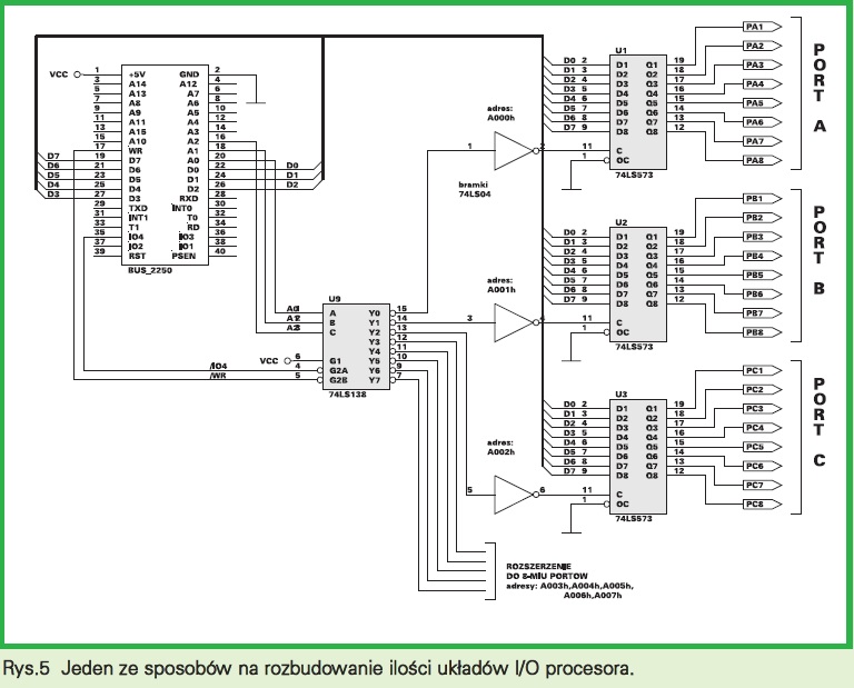

    Oczywiscie że można matryce zastosować ;) ,jest jeszcze taki sposób :
    Sterowanie 25 diodami przez atmega8.
    Przypominam i poprawiam po raz ostatni :!:
    Obrazki dodajemy za pomocą przycisku "Dodaj obrazek"
    [zumek]
