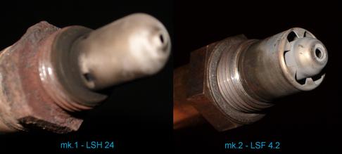

    Co do sondy to przestrzegam przed stosowaniem "uniwersalnych" BOSCHa z Allegro - one mają jakąś dodatkową osłonę, przez co są za wolne.
    Fiat Punto 1.1 1996r. zbyt duże spalanie paliwa
    Po lewej oryginalna (LSH 24 - 0 258 003 xxx), po prawej "uniwersalna" (LSF 4.2 - 0 258 006 xxx), która pasuje do Punto mk.2 ale nie do mk.1.
