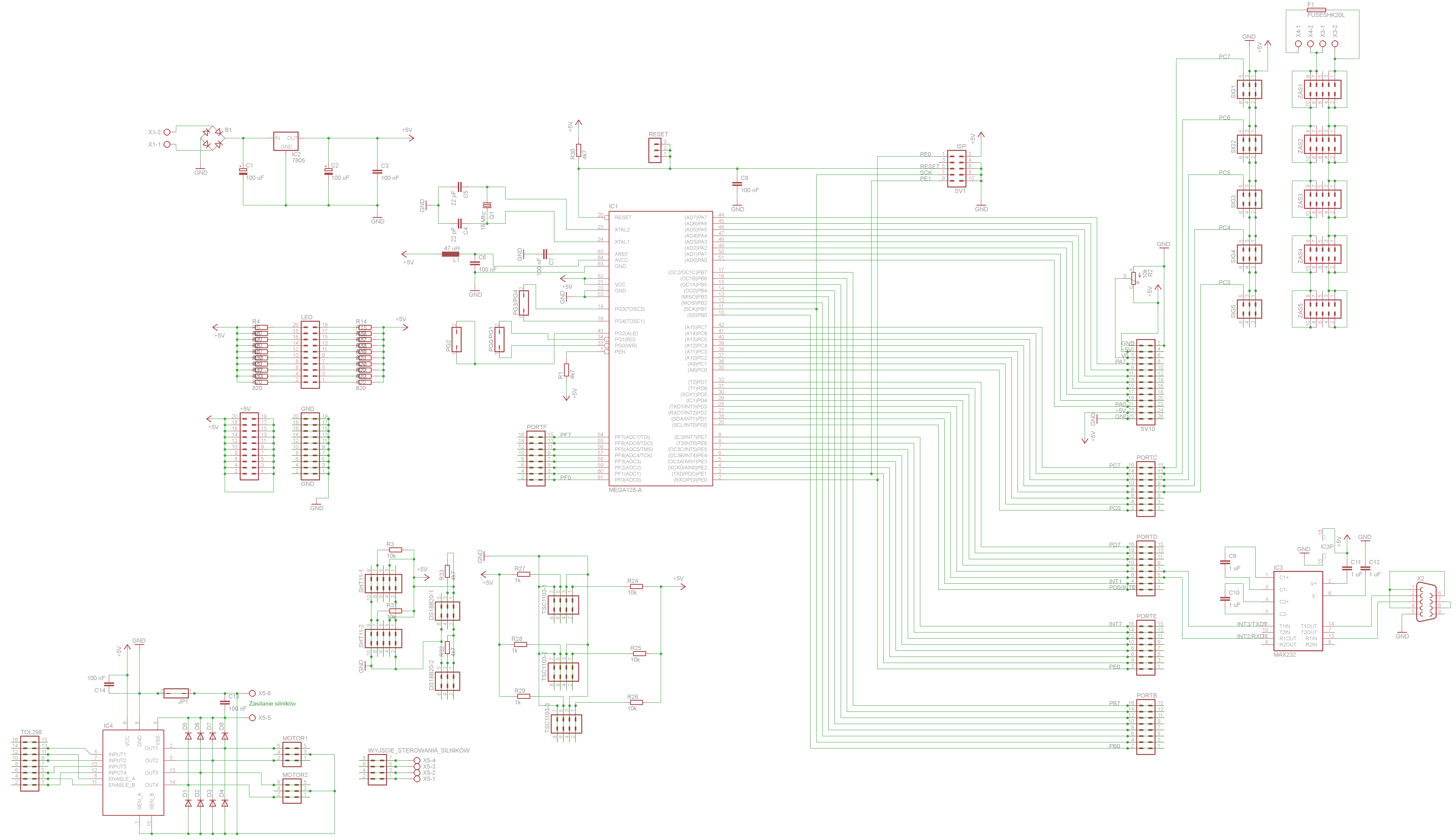

    Serdecznie proszę o sprawdzenie schematu.
    Nie jestem w ogóle przekonany co do L298 i TCST1103.
    Proszę o wyrozumiałość. To mój pierwszy schemat w eaglu (i pierwszy w ogóle...parę rozwiązań zaczerpnąłem z innych schematów).
    Dziękuję za wszystkie uwagi :)
    W załączniku schemat w pdf

    Dodałem kondensatory, jak to wynikało z noty katalogowej L298 (mam nadzieję, że dobrze).
    Mam jednak problem z masą :( Czy do GND i SENS powinna być podłączona masa zasilania silników, czy masa logiki? Czy też może masy mają być ze sobą polączone? Czy w przypadku, kiedy połączę masy ze sobą mikrokontroler jest narażony na "jakieś niebezpieczeństwa"?

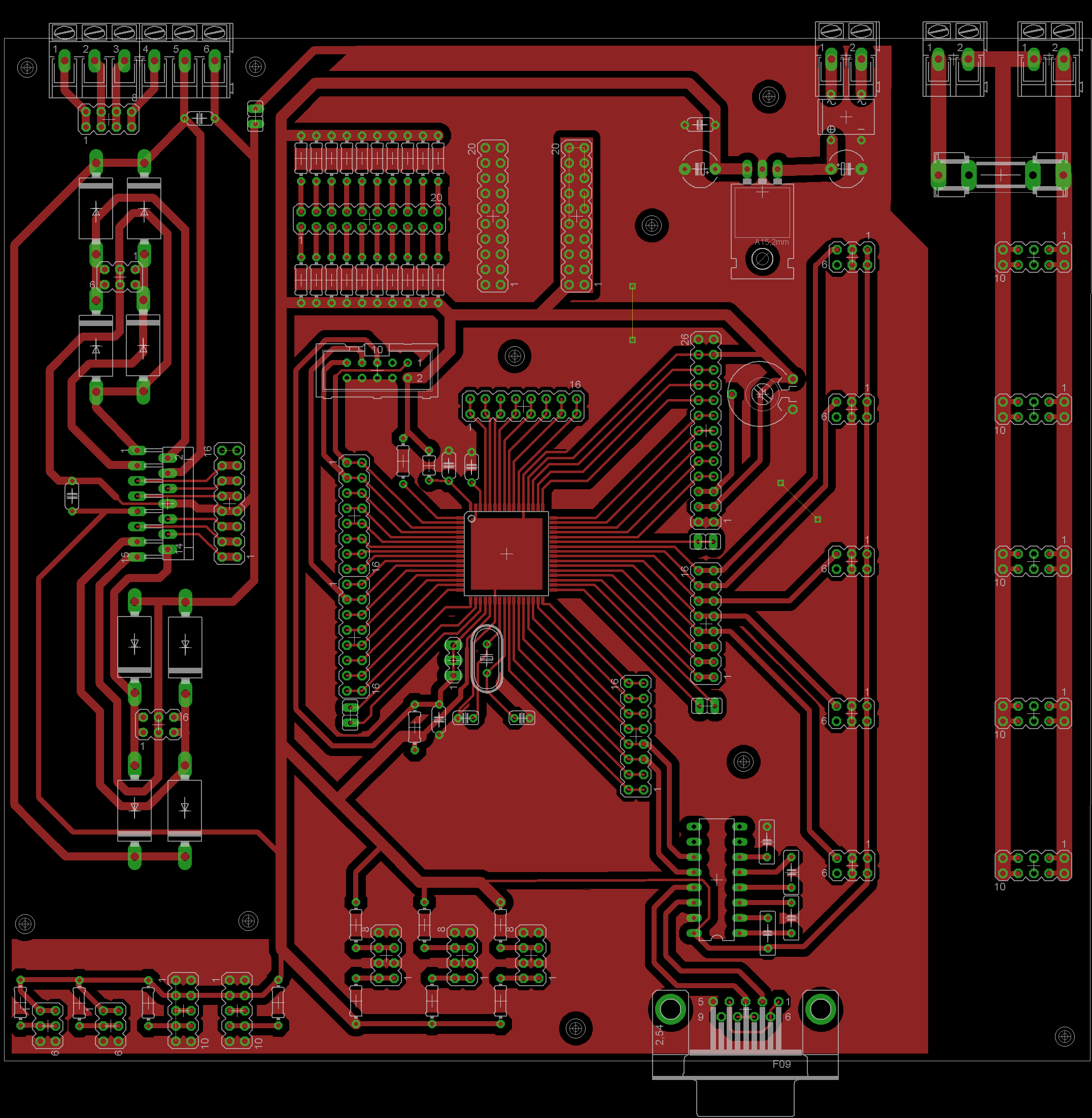

    Proszę również o sprawdzenie schematu montażowego.
    Jest to mój pierwszy schemat więc zapewne od błędów się nie ustrzegłem...podejrzewam, że będzie ich tam sporo.
    Uważacie, że dało by się zmniejszyć w dużym stopniu rozmiary płytki?
    Czy ścieżki szerokości 16 mills da się wykonać metodą termotransferu?
    Czy da się w eagl'u usunąć części obszaru polygon (np takie, które niczemu nie slużą), ale bez ingerencji w zmianę ustawień tego obiektu?
    Proszę o uwagi. Z góry Dziękuję za odpowiedzi.
    w załączniku schemat montażowy-schemat1 oraz schemat ideowy do niego-schemat2 (niestety wyszedł bardzo duży...proszę uważać, czy otwieraniu)

    Wg. mnie masę możesz zrobić wspólną, daj tylko jakiś większy kondensator przy sterowniku (470u).
    Rozumiem, że nie będziesz sterował silnikiem (elektromagnesem?) bez sprzężenia zwrotnego? (nie ma rezystorów pomiarowych)
    Zmniejszyć to się prawie zawsze da, tylko czy jest sens i dasz rade.
    Jak się przyłożysz to 16 mils wykonasz bez problemu.
    Proponował bym jeszcze przesunąć złącze które jest przy LM298 - tam powinien być radiator - większy lub mniejszy, ale powinien być.
    W sumie jak tak patrze to mógłbyś obszar tzw. mocowy pomniejszyć, a ścieżki poszerzyć. Przy takich zawijasach może trochę siać po masie

    A wiesz ze obudowa atmegi to MLF, a nie TQFP? Jest znacznie mniejsza i przyltujesz ja tylko hotem.

    Ten większy kondensator tylko od strony zasilania silników, czy także od strony zasilania logiki?
    Niestety nie miałem jeszcze styczności z L298 w praktyce (dopiero zamówiłem ten mostek). Jak duży radiator powinienem tam umieścić, żeby w miarę sprawnie odprowadzał ciepło. Odsunę to złącze na bok.
    Jestem nowicjuszem i niestety nie znam terminu "obszar mocy". Szukałem w internecie, ale nie znalazłem nic na ten temat.

    L298 dosyć mocno się grzeje, radiator 5-6 K/W to raczej minimum.
    Jak będziesz sterował sinikami z wycieraczek to pewnie zaraz upalisz mostek. Trzeba kontrolować prąd. Jeżeli potrafisz możesz dołożyć rezystory pomiarowe, na nich mierzyć prąd atmegą i samemu zrobić programowy układ tzw choppera (tradycyjnie to się PWM nazywa). Jednak w praktyce nie jest to takie proste. Proponowałbym do tego układ L297.
    "Obszar mocy" tyczy się właśnie mostka, jego zasilania oraz diod relaksacyjnych. Ścieżki powinny krótkie i szerokie, co można osiągnąć zagęszczając ten obszar.
    Kondensatorów nigdy nie za wiele, do części logiki przy układach scalonych oprócz 100n często dokłada się jakiś większy np. tantalowy 10u. (nie musi być tantalowy, ale te są względnie małe)

    Schemat jest dobry, do Twojego zastosowania nadaje się jak najbardziej, trzeba tylko zmienić wartości elementów. Musisz wg tego wzoru tak dobrać wartości, żeby dla maksymalnego prądu napięcie wyjściowe było np 4,5V. Zwróć też uwagę na moc wydzielaną na rezystorze pomiarowym przy jego wyborze.
