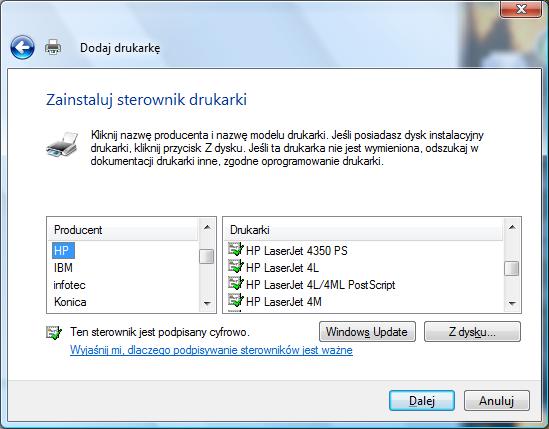

    Mam taki problem.
    Mój klient kupił nowego laptopa z Vistą i chce bym mu zainstalował na nim starą ale jakże dobrą drukarkę HP LaserJet 4L. Drukarka poprzez print serwer dla ciekawostki. Na stronie HP piszą, że drukarka jest w stanie pracować pod Vistą ale sterownik ukaże się wkrótce. Niestety klient nie może czekać bo faktur nie ma na czym drukować. I tu pytanie czy są może jakieś wersje beta które działają? Będę wdzięczny za odpowiedź.

    Przecież napisałem, że wg producenta jest zgodna ale na stronie producenta nie ma sterowników a mają się wkrótce pojawić. W samym systemie nie ma sterownika pod wersję 4L. Potrzebuję zatem jakiś inny sterownik który jest kompatybilny.

    Piszesz "W samym systemie nie ma sterownika pod wersję 4L"
    Mylisz się ten sterownik jest w Viście zarówno 32 bit jak i 64 bit. Sprawdziłem to.
    HP LaserJet 4L problem ze sterownikami pod Vistę.

    W Vista Home Basic nie ma może to kwestia jakiegoś SP. Nie poruszam się biegle po tym systemie. Jeszcze raz sprawdzę.
    #7 6875976
    mareczko
    Myślę, że po prostu nie przejrzałeś całej listy. Dojechałeś tylko do pierwszych drukarek z serii 4 a nie spojrzałeś, że poniżej jest jeszcze kilka tyle że bez spacji po 4.
