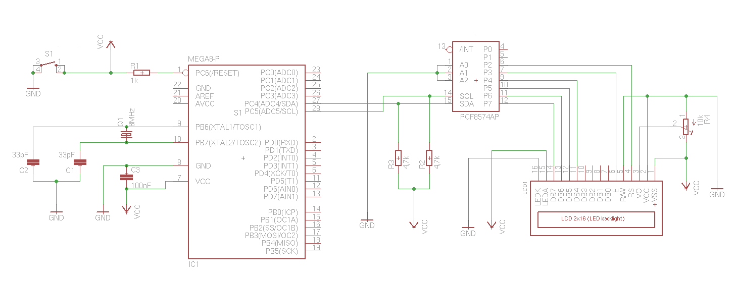

    Witam wszystkich :) Od niedawna uczę sie programować uc i mam taki problem.. Wykodziłem sobie programik, który przy pomocy układu PCF8574AP będzie coś wyświetlać na ekraniku LCD 2x16 ze sterownikiem HD44780, program działa prawie dobrze, wyświetla napisy i co tam tylko chce, ale jak odłącze zasilanie i ponownie włączę to na wyświetlacz zostają wyrzucone jakiś losowe śmieci albo pozostaje pusty, dopiero po zresetowaniu megi8 wszystko zaczyna działać poprawnie...

    Do mikrokontrolera podpięty jest kwarc 8MHz oraz w pobliżu do linii VCC i GND kondensator 100nF, na linii SCL i SDA sa rezystory 4,7k, układ w całości jest zasilany zasilaczem 5V 450mA.
    Wie ktoś dlaczego tak się dzieje?
    Z góry dzięki :)

    Kolego Jebediah - dla twojego dobra radzę ignorować posty usera maly_elektronik. W tym wątku definitywnie nie ma on pojęcia o czym pisze.
    Efekty jakie opisujesz są raczej spowodowane "sprzętem" - jakieś stany nieustalone zaraz po włączeniu zasilania, spowodowane (na przykład) tym, że jeden z układów zaczyna działać wcześniej niż inne. Pokaż więc schemat

    Dodaje schemat, całość jest złożona na płytce uniwersalnej PDU-14..
    Mega8 TWI + LCD [C]. Po odłączeniu zasilania i włączeniu wyświetla śmieci.

    Standardowo... źle podłączone zasilanie do mikrokontrolera, brak filtracji na układzie PCF, brak filtracji przy LCD, brak jakiegoś elektrolita w całym układzie. To naprawdę jest potrzebne, choćby skrajnie bezsensownie wyglądało.

    Jebediah
    Dzięki za podpowiedz :) Popracuje nad tym jeszcze, w razie czego będę pytać :)
