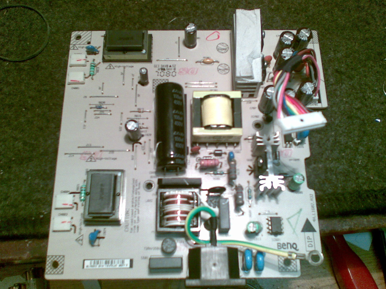

    Witam!
    Poszukuje schematu w/w monitora lcd, a dokładnie zasilacza
    produkt Benq numerki z płyty
    4H.L1G02.A32 oparta na 1200AP40 i 2SK3673
    Uszkodzona po burzy ,po wymianie w/w elementów przetwornica daje napięcia 3,3v(stabilizator) , 10,6v i 30v na inverter monitor się nie włącza dioda pulsuje na zielono. Fotka płyty w załączniku.
    link do obrazka https://obrazki.elektroda.pl/4_1249470379.jpg

    Temat zasilacza opanowany napięcia na wyjściu 3,3v , 5v , 12v
    ale monitor jest nadal uszkodzony (biały ekran) wobec tego szukam chassis o następujących numerkach może ktoś posiada na zbyciu
    4H.L1G01.A13 na procku rtd2523
    lub ma jego schemat.

    Brak napięcia zasilania matrycy. Należy sprawdzić bezpiecznik na t-con
  • #4 6906751
    smolage
    dzięki za podpowiedź faktycznie uszkodzony bezpiecznik ale oprócz tego maxim151? lekko wyparował matryca ltm19ex-l31 piorun dokonał dzieła zniszczenia

    Kolego, gdzie dostałeś 2SK3673 :?: Lub jaki zamiennik zastosowałeś :?:
  • #6 7071630
    smolage
    wstawiłem p7nk80zfp z innego zasilacza
    monitor dalej niesprawny z powodu uszkodzonego max1517 w matrycy
    może koś posiada taki scalak lub zbitą matryce ltm190ex-l31
