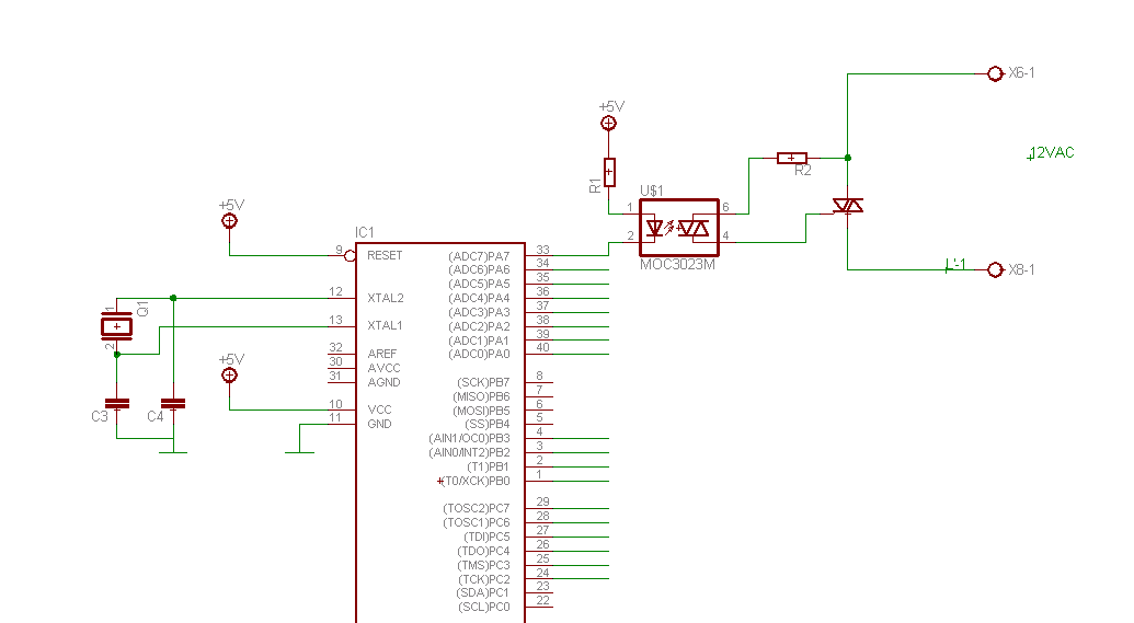

    Witam, proszę Was drogich forumowiczów. Przymierzam się do zbudowania czegoś takiego, ale nie posiadam wartości tych dwóch rezystorów R1 i R2. Proszę o pomoc, jakie to rezystory. Triak to BT136
    MOC2032 - jakie wartości rezystorów?
    Dziękuję za poświęcony czas

    R1 - 220
    R2 - 390
    Wartości orientacyjne. R2 warto zastąpić dwoma rezystorami po 180 Ohm.
