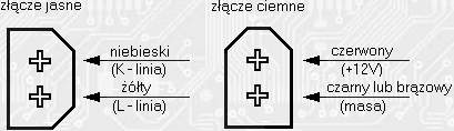

    Mam takie szybkie pytanie czy ktoś ma rysunek lub mógłby zmierzyć wymiary gniazd Obd1 2x2. Musze bardzo szybko mieć przejściówkę a w Kielcach nie można dostać. Allegro odpada czekanie. z góry dzięki

    Ja mam kabel z 4 luźnymi pinami na końcu (wyciągnięte z jakiegoś wielozłącza z renault), szkoda się bawić w budowanie specjalnych wtyczek, żeby podłączyć 4 przewody

    W VW Passat '89r typ silnika PG mam nie dwie tylko trzy kostki diagnostyczne:)
    Te pierwsze dwie to to z rysunku wyżej natomiast trzecia jest w kształcie złącza jasnego i ma tylko jeden dolny pin. W moim przypadku kostka ma kolor niebieski a kabelek idący do pinu ma kolor żółto-niebieski.
    Co to za dodatkowa kostka?

  • #4 12319612
    polmar
    To właśnie jest do ABS
  • #5 12319631
    Alex360
    Z tego wynika że z lini K i L diagnozuje się silnik a z tej dodatkowej (niebieskiej) sam ABS ?

    Alex360
    Motronic napisał:
    A jakiem masz kolory gniazd, czarne, brązowe i niebieskie czy jest tam białe zamiast brązowego?
    I który rocznik i jaki silnik.
    Jak wspomniałem wyżej auto to VW Passat 1,8 G60 o kodzie silnika PG z 1989r.
    Passat posiada trzy wtyczki:
    -czarną, która jest zasilaniem (+12V i masa),
    -białą, złącze diagnostyczne (K i L),
    -oraz niebieską wtyczkę tylko z jednym pinem w miejscu linii L

    Alex360
    Za pomocą przejściówki na OBD2 podłaczyć kompa i sczytać błedy nagromadzone przez 24lata :)
    Mam mały problem z białą kostką (linia K i L) jak czytałem na tym forum na linii K powinno być napięcie 8-10V po przekręceniu stacyjki, a u mnie napięcie jest na linii L (9.44V)

    robokop
    Digifanty nie mają trwałej pamięci usterek - każde wyłączenie zapłonu ją kasuje. Ponadto samego Digifanta z tego rocznika diagnozować żadnym "fejsem" się nie da, pozostaje multimetr i analizator spalin. Zamykam.
