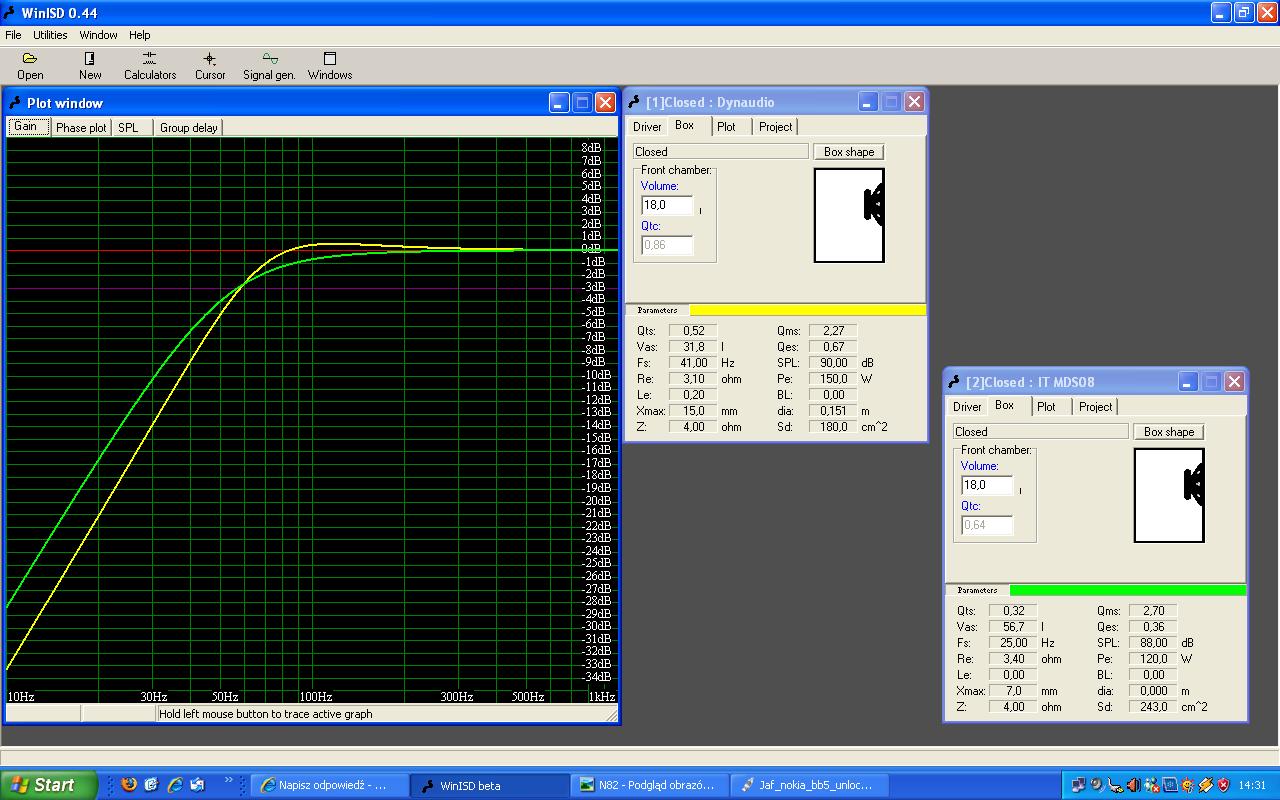

    Witam prosiłbym kompetentnych o pomoc w decyzji .
    O ile Intertechnika trochę poznałem i wiem , że warto wydać na niego kazdą złotówke to mam dylemat.
    IT MDS-08 czy Dynaudio MW-170?
    Oba na pewno są ambitnymi grajkami. Auto, Nissan Sunny kombi, plac zabudowy lewy bądź prawy boczek bagażnika (ewentualnie wyjmowalna skrzynia jak znam życie lenistwo zwycięży i ją wybiorę).
    Przedni system napędzany radiem JVC KDR-601 a głośniki to JBL 13 cm i wysokotonowce w trójkątach lusterek.Tył (o zgrozo zrobili tam też miejsca to jajka 4x6 " również JBL (dorobiłem już profilaktycznie wyłączniki do tyłu).
    Wzmacniacz Kenwood KAC-524 oferujący potężne 120W w mostku nie polemizujmy z takim układem jestem 95% pewny, że starczy by uzupełnić mi dojazdy do pracy podstawą basu.
    Czy mój plan jest dobry czy do JBL nie warto się starać i nie budować suba choć wiem, że z nim słucha się zupełnie inaczej muzyki a nie będę się kolejny raz bawił w stolarza by włożyć w budkę jakąś mało ambitną pierdziawkę.
    IT jest około 50 zł droższy i znam do niego wiele możliwych wyjść, duńczyka kupię niejako w ciemno , jedyną wyrocznią przemawiającą za nim jest słuchany kiedyś fabryczny zestaw tej firmy (ładnie to pykało).
    O ile ekonomia przemawia za Dynaudio o tyle nie wiem czy nie wyłożę się na nim.
    Za cenne rady przewiduję bonusy :D .

    Za MW :
    - Dużo bardziej szczegółowy dźwięk (wg mnie można wyłapać więcej instrumentów) ale w paśmie sub-niskotonowym nie jest to aż tak ważne ;
    Przeciw :
    - Nie zejdzie tak nisko jak IT ;
    - Niższa dynamika głośnika .
    Ogólnie:
    Od pewnego czasu przyglądałem się jemu gdyż myślałem o zrobieniu kolumn do domku w których pewnie jako średnio-niskotonowy spisywał b się lepiej niż IT :D ale temat odpuściłem gdyż (wiadomo gdzie) jest tylko jeden.

    Patrzyłem w notę katalogową, zadowala się malusim closedem i na tym pewnie poprzestanę, choć symulatory ładnie podnoszą mu dolne herce gdybym sklecił BR a wzmacniacz zawsze można przećwiczyć inny choć do closeda miłoby było mieć do dyspozycji 200W. Szkoda , że warunki nie pozwolą dokładnie przetrawic tematu ale jeśli Ty mi tak radzisz i to to jest tańsze :D to decyzja niejako zapadła.

    Poważnym niedociagnięciem ze strony skandynawów jest brak info na temat jego efektywności. Wnioskując z "ichniej" noty katalogowej wydedukowałem sobie, ze to 90dB , nie mam pojęcia co miał na mysli Grzegorz chwaląc pod tym zgledem IT który ma na pewno 88 więc jest sporo ...głuchszy :D . Biorąc porównanie z tego zrzutu (wiele moich obliczeń wykonywałem tą wersją winisd i zda się dobrze symulować) duńczyk wypada sporo lepiej, więc utwierdzam się w tym , że to dobry zakup był.

    Tak jak napisałem przymierzałem się do tego grajka jak był do kupienia co oznacza, że rozesłałem "wici" do znajomych z prośbą o info.
    Dostałem mniej więcej takie informacje jak Ci napisałem a ponieważ pochodzą one od osób które "troszkę" lepiej znają sprzęt niż ja (i to dużo lepszy) więc nawet tego nie sprawdzałem tylko przyjąłem za aksjomat.
    Ale:
    Dynamikę MW (89 dB) masz podaną tu : http://www.dynaudio.com/eng/auto/mobile/mw170.php (plus wykresy w nocie katalogowej).
    W nocie katalogowej Dynaudio masz podane, że dynamika jest podawana dla 2,83V / m .
    Dynamika MDS-a (88 dB) jest podana dla 1 W / m .
    Nadal mogę się założyć, że to co napisałem (a właściwie przepisałem :D ) jest prawdą.
    Schodzi również niżej MDS co pokazuje załączony przez Ciebie wykres.

    Generalnie duńczyk jest lepszy od (bezspornie bardzo dobrego Intertechnika :D ) . Pozostaje mi tylko przekonać się o tym nausznie.
    Jak już tkwimy w temacie kojarzysz na szybkiego jak się ma norma (przelicznik) 2,83V /m do 1W/m ?
    I nijak nie podali parametru sensitivity lub efectivity itp. czy jak to tam nazwac po anglikańsku , takiego typowego 89dB spójrz dobrze, unikają go konsekwentnie :D .

    Ja brałbym IT bo jest sprawdzony ( pewnie i tanszy ) mało tego ma niższy FS. A co pokazuje wykres a jak bedzie w realu to dwie inne sprawy. Proponowałbym uzyć innego programu np bassboxa
  • #24 6909174
    wasylwek
    "Fs- częstotliwość rezonansowa podawana w Hz. Znając ten parametr możemy wstępnie ocenić jakie są możliwości głośnika w zakresie niskich częstotliwości. Ale uwaga, sugerowanie się tylko częstotliwością rezonansową jest dużym błędem, jest to tylko jeden z parametrów odpowiadający za dolną częstotliwość graniczną, mający niewielki wpływ na pasmo przenoszenia "
    Uważne śledzenie szczegółów nie szkodzi :D jak zauważyłeś nawet "podły WinISD" wyraźnie podpowiada, że Dynaudio jest sporo lepszy, mimo dużo wyższej Fs. Przesymuluj go dla BR zaczyna dosłownie "zjadać" IT :D .
    Nie czytasz dokładnie postów, oba nowe głosniki różni cena około 55-60 zł na korzyść Dynaudio.
