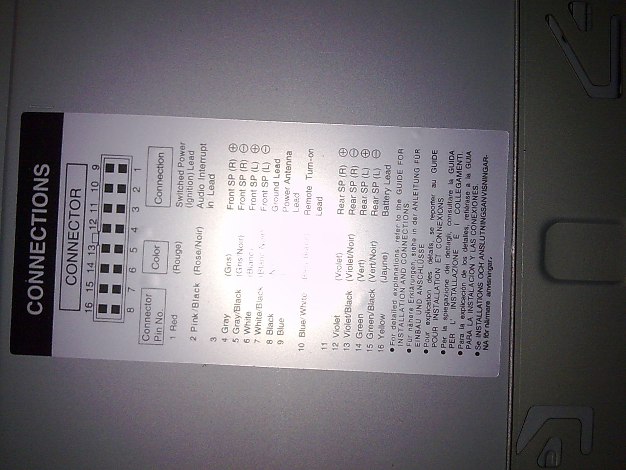

    skonio
    WItam mam mały problem, otóż mam podłączone radio wszystko gra,ale np. jak zapisze sobie jakoś stacje pod dowolnym przyciskiem to po wylaczenia radia bądz zapłonu( radio jest właczone tylko wtedy gdzie kluczyk w stacyjce jest w pozycji 1) kasuje mi sie wszystko. Mam jeden kabelek oznaczony "memory"(zielony na zdj.) ale niemam pojecia gdzie go podłaczyć:cry:
    P.S. dodaje zdjecie z poszczególnymi kolorami kabalków od radia
    https://obrazki.elektroda.pl/63_1249498329.jpg
    https://obrazki.elektroda.pl/91_1249498550.jpg

    chmielo.o
    W samochodzie musisz znaleźć napięcie 12V, które nie jest odłączane przez stacyjkę. Tam podłącz przewód oznaczony "memory".
    Chociaż w instrukcji radio ten przewód jest żółty. Link Ostatnia strona. Przepraszam za post pod postem.

    skonio
    Tylko,że ten kabelek "memory" jest od instalacji samochodowej a nie od radia
  • #4 6861288
    chmielo.o
    Aha. No to nie pozostaje nic innego jak tylko podłączyć go do żółtego przewodu z radia.
    Pin nr 16.

    skonio
    Ok dzięki za pomoc
