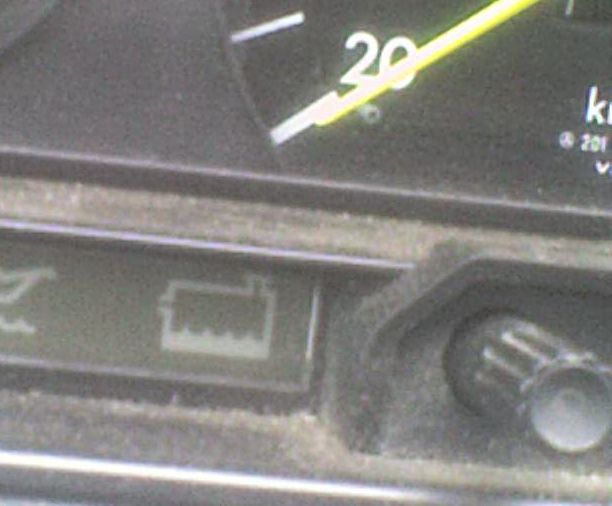

    Co znaczy ten wskaźnik?
    Bardzo proszę o pomoc mam Mercedesa 190 kilkunastoletniego. Od miesiąca mam. Ostanio nie zwróciłem uwagi, ale to się zapaliło. Chętnie w miarę możliwoości się odwdzięczę.

    Mało płynu w zbiorniczku wyrównawczym cieczy chłodzącej

    A to oznacza, że masz gdzieś wyciek, jak nie uzupełnisz płynu to głowica będzie szybko do zrobienia. Pilnuj temperatury.

    ok, więc wiem co to jest, ale bede szukał gdzie.

    Zbiornik wyrównawczy znajduje się na prawym nadkolu , na jego boku jest czujnik.
