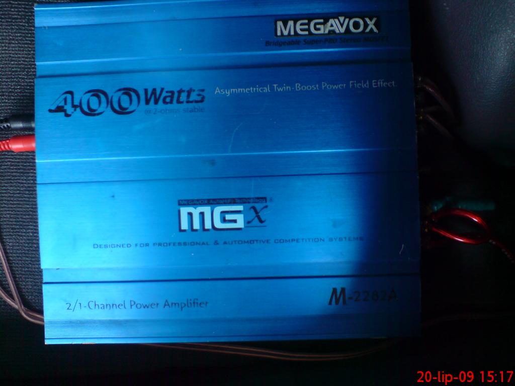

    niektorzy zle mnie zrozumieli mam 150 zl na sub z policzeniem i zrobieniem skrzyni nie ma problemu umiem!!! :) materialy bede mial za darmo chcialbym abyscie mi polecili jakis glosnik do 150zl a pytanie bylo czy ten glosnik zagra lepiej czy lepiej kupic jakos gotowa uzywke w tej cenie blaupunkt JBL pionier?
    a wzmacniacz jakis tam mam za friko dostalem megavox 400W dwu kanalowy ( wiem zadna rewelacja ale nie mam kasy zeby zainwestowac w dobry wzmak)
    wiem ze latwo jest polecic przetwornik dobrej firmy ktory ladnie kosztuje, sztuką jest kupic cos za 150zl zeby jakos w miare zagrało. prosze o konkretne propozycje co do przetwornika...

    Zdaje się, że chodzi o taki sprzęt:
    http://www.extremeautoaccessories.co.uk/show_image.php?img=2_1161333841.jpg
    Nie wiadomo, czy te 400W nie jest czasem mocą muzyczną wzmacniacza. Sugerując się ceną to na moc RMS nie wygląda...
    W danych znalazłem coś takiego "Stable into 4 ohms stereo amplification", więc wzmacniacz może zasilać dwa głośniki po 4Ω na kanał. Oznacza to, że możesz podłączać w mostek głośnik minimum 8Ω.

    Wzmacniacz podobny troche inny model to jest M-2200 a ja mam M-2282A napisane jest na nim 2-ohms stable. Myslalem wlasnie nad stx bo mam w domu kolumny na niskotonowych stx, reszta tesla(wysoko i srednio) jestem z nich zadowolony tylko myslalem zrobic mostek i 4ohm podlaczyc a nie 8Ω moglbys mi wytlumaczyc dalczego 8Ω?

    no bo jak dobrze rozumiem skoro na moim jest 2ohm stable to w mostku 4Ω moge podlaczyc glosnik?

    Stable 2Ω dotyczy na pewno opcji stereo i w mostku nie podłączaj mu mniej niż 4Ω . Daje Ci to jeden (porządniejszy 4 Ω głosnik) lub dwa gorszej klasy 8Ω .

    Polecałem 8ohm bo myślałem o innym wzmacniaczu - logiczne.
