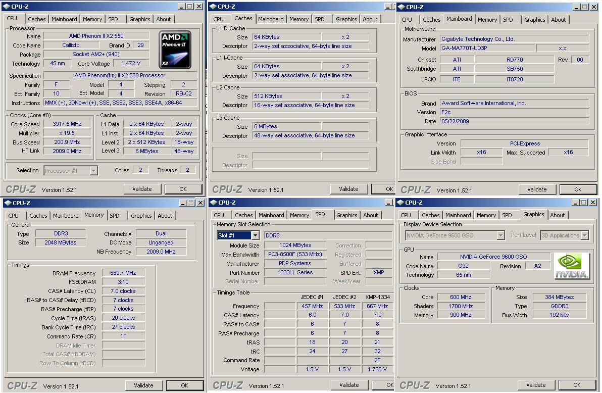

    Witam, krece obecnie moj procesor (phenom II 550 BE) i juz testowalem 3,9GHz i tak:
    1,425V - po 8min na orthosie system sie zrestartowal
    1,450V - po 40min bluescreen temeratury byly w normie tzn. CORE 45C TEMP2(procesor) 49C.
    Co doradzacie? temp sa ok moim zdaniem, wiec moze podniesienie napiecia o kolejne 0,025? chce zrobic w miare stabilne 3,9ghz. Bluescreen mogl byc przypadkiem ?

    Screeny z wszystkich zakładek CPU-Z pokaż.
    Podkręcasz po HTT? Jak wygląda taktowanie HT?
  • #3 6864154
    zaku666
    Stabilizacja 3,9GHz potrzebuje rady
    To sa wszystkie zakladki.
    Napiecie zwiekszylem do 1,475 i bede testowal jeszcze. Ramy mam 1333mgz DDR3 patriot 7-7-7-20 (wszystko w biosie przepisane w SPD). Krece odblokowanym mnoznikiem, ktory oferuje wersja black edition i tak to jest 19,5x200. (mozna ustawiac co 0,5 np 18 / 18,5 / 14 itd )

    hm chyba jeszcze nie koniec, podnioslem napiecie do 1,475V i przezyl 1,5H test w orthosie :) na 3,9GHZ. Temperatury to 51C temp2(procesor) i 48C Core. Jaki zabieg proponujecie zrobic aby wzbic sie ponad to?
    jeszcze mam takie pytanie, bo ja krecilem samym mnoznikiem i nie bardzo wiem czy lepiej tak czy FSB i HT? i jak sie kreci FSB i HT
    temat nie aktualny ;/ zmienilem na 3,8 bo cos dziwne dla mnie to bylo to 3,9 i mialem racje... bylo niestabilne po ponownej zmianie na 3,9 winda nawet nie wstala - zostawiam 3800mhz, nie wiem tylko czy nie zmienic krecenie na HT/FSB czy zostawic na mnozniku. i co robic z napieciem mam 1,475 czy zostawiac takie na 3800 czy tez zmniejszyc do 1,450.

    Wykładałem to milion razy nie ma FSB od czasu socket 754.
    W miejsce FSB jest HTT i tak w przypadku mojego X2 7750 na rdzeniu Kuma podkręcanie HTT daje stabilniejsze wyniki.
    Wada tego rozwiązania, że wraz z podnoszeniem HTT podnosisz HT i taktowanie pamięci i trzeba znacznie więcej rzeczy mieć na uwadze przy podkręcaniu po HTT ale przetaktowanie pamięci również da swoje do wydajności.
    Czy będzie lepiej to juz Ty sam musisz sprawdzić.

    a moze ta niestabilnosc b yc przyczyna tego ze dalem w pamieciach (patriot DDR3 1333mhz CL7) dalem Command rate na 1T podobno to blokuje efekty nie wiem co mam o tym myslec malo aktualnych testow jest o tym wiekszosc to rok ponizej 2005.
    co do HTT/HT, nie bawie sie jednak tym, az tak sie nie znam mam procka z odblokowanym mnoznikiem i z tego bede korzystal na ile moge. kwestia jest tylko jeszcze w ustawieniu pamieci ram, wszystkie wartkosci dalem na SPD ktore mi bios podpowiadal a tam gdzie nie bylo podpowiedzi "command rate" to dalem najmneijsza czyli 1T.
  • #8 6885558
    DollarMan
    Spróbuj dać 2T i sprawdź czy zwiększy to stabilność.

    Pierwsza sprawa, to to, że AMD (choć sam posiadam..) nie podkręcisz wysoko. Ja na twoim miejscu zmniejszyłbym taktowanie i napięcie. Dlaczego? chociażby dlatego, że co z tego że będziesz miał 3,8 czy 3,9 na rdzeń jeżeli przy nawet minimalnie wyższym napięciu szybciej usmażysz procka na pierwszym lepszym teście do stresowania. Zmień napięcie na nominalne i zmniejsz taktowanie na 3,8. Ale jeżeli chcesz koniecznie mieć 3,9 (choć i tak nie wykorzystasz nawet 70% procesora...) to zwiększ napięcie do 1,475 v. Po tej operacji, po którejkolwiek operacji... ściągnij orthosa lub inny program do stresowania podzespołów po OC (sprawdzasz, czy jest stabilny). Jeżeli masz 4 rdzenie, a musisz mieć ]:-> to odpalasz orthosa 4 razy w tym samym czasie :-).
    Ewentualnie jeszcze możesz zmniejszyć szynę HyperTransport, to powinno zwiększyć stabilność.
