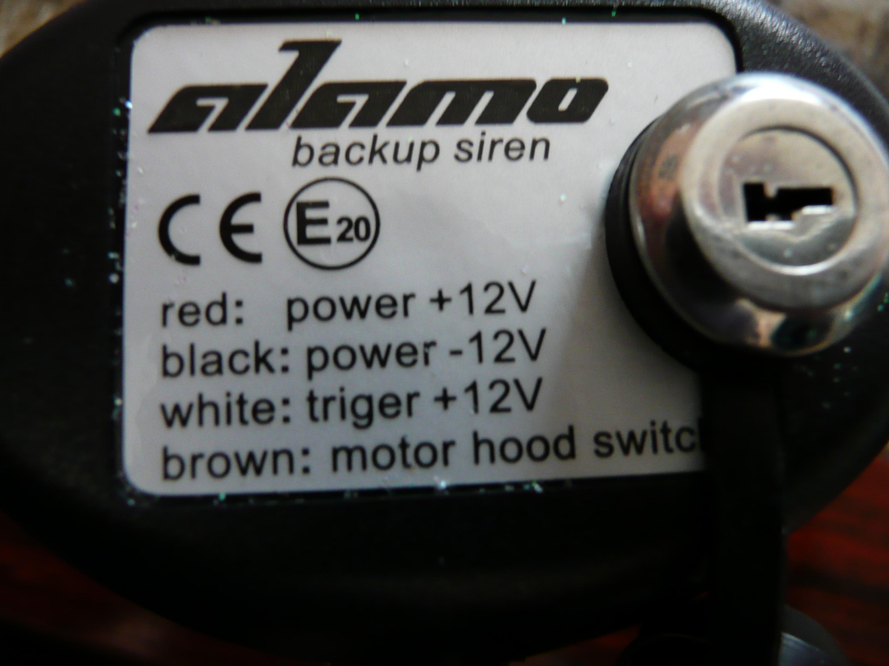

    Syrena dynamiczna ALAMO BS zasilana napięciem 12V.
    Parametry:
    Głośność - Najgłośniejsza z syren dynamicznych na rynku!
    Modulacja - dwutonowa
    Wbudowany akumulatorek Ni-MH
    Wyzwalanie plusem (+);
    Stacyjka + 2 kluczyki.
    Długi kabel montażowy zawiera podłączenie czujnika krańcowego pokrywy silnika.
    witam, ostała mi się taka oto syrenka i kupiłem autoalarm mat-autofit II i wszystko podłączyłem wg schematu i tylko syrenka mi nie działa tzn. sygnał jest tylko nie w połączeniu z tym alarmem, już przeczytałem pół forum i chyba żadnej komplikacji tu nie ma, czerwony plus, czarny minus i ... biały chyba nie ( bo to wyzwalane plusem?) w moim przypadku ma być minusem więc podłączyłem pod brązowy (jest jeszcze jeden gruby brązowy "motor hood switch ale go nie ruszam bo chyba do maski jest) za nic w świecie nie działa mi syrena, juz dwa dni walczę, i własnie trafiłem na opis tej syrenki... zaciekawiło mnie "wyzwalanie plusem" czyli co... minusem nie ??? proszę o radę, pozdrawiam i dziękuję.

    Na syrence napisane:
    triger +12V
    Na instrukcji alarmu stoi:
    pomarańczowy (wyzwalanie masą)
    I musisz zrobić tak, by dopasować te sygnały. Czyli zastosować jakiś inwerter stanów. Jak dostanie pobudzenie masą, to na jego wyjściu ma być wtedy zasilanie.

    Ewentualnie rozbierz syrenkę, przelutuj biały w dziurkę obok, lub podłącz tam brązowy (stracisz wtedy przewód do wł. maski)

    Dziękuję, faktycznie po rozebraniu syrenki jeden pin właśnie ten potrzebny był wolny (czemu producent nie zadał sobie trudu zrobić syrenę kompletną) i podlutowałem i działa, raz jeszcze dzięki i pozdrawiam.
