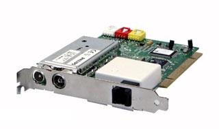

    Witam!! Mam kartę graficzną ATI Radeon 9550 i tuner TV/RADIO/FAXCHIPSET PHILIPS model CTX918_V.2 TV Podłączenie Ps2 pod monitor (komputer) możliwe? Podłączenie Ps2 pod monitor (komputer) możliwe?
    "PODLACZANY NA PORT PCI DZIALA ROWNIEZ JAKO KARTA VIDEO"
    tak napisał sprzedawca. I teraz mam pytanie czy da się podłączyć za pomocą karty graficznej bądź tego tunera PS2 do komputera. Może jest jakaś przejściówka którą podłącza się pod kabel od monitora i do której można podłączyć kable od ps2 ?
    Aha i co jest potrzebne do tego połączenia?

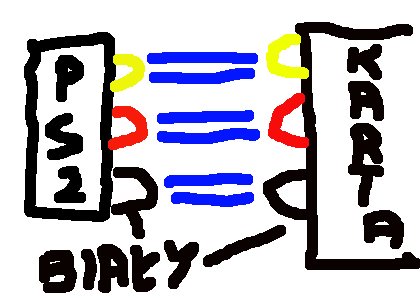

    Jeżeli dobrze pamiętam to na karcie jest wejście sygnału video. Jest to ta żółta kostka z tyłu tunera. Czerwona i biała to jest wejście sygnału audio. Kanał prawy i lewy.
    W Playstation 2 masz taką przejściówkę która z euro przerabia na 3 czincze. Identycznie jak na karcie jest żółty czerwony i biały.
    Na tych kostkach na karcie powinno być opisane na pinach które to są plus i minus jeśli chodzi o dźwięk oraz jeśli chodzi o obraz. Potrzebujesz trzy kable czincz - żółty biaty i czerwony
    W komputerze jak jest uruchomiana karta TV to musisz przełączyć na sygnał Composite allbo S-VHS lub Video - jedna z opcji do wyboru powinna być
    Tak na szybko jak dobrze pamiętam co do tej karty TV. Upewnij się czy są to na pewno wejścia sygnału - na mój gust to powinny być.
    Poniżej obrazek co masz jak i gdzie podłączyć

    Dzięki za zainteresowanie(oczywiście 5 pkt) ale jak podłączyć te czincze pod te kostki na karcie od tunera?? takich wtyczek to może(lecz nie na pewno) znajdę może z 2, czincze mam (mam 3 kable do PS2 2 oryginały 1 to jest kabel który zmienia z NTSC na PAL jeżeli chodzi który bym chciał wykorzystać (jeżeli chodzi o zepsucie :D) to ten 1 oryginalny, chyba że mogę użyć ten kable PAL/NTSC są tam gniazda na czincze (też 3) jeśli da się jakoś je podłączyć to proszę o schamat połączeń tej kostki i kabla od PS2(lub od tych 3 czinczy) ofiaruje następne 5 pkt za pomoc (szybką)
    znalazłem 3 te wtyczki do tych kostek na Tunerze
