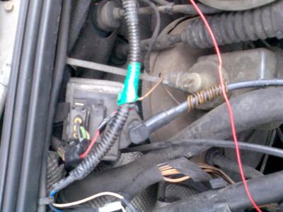

    slawson3
    podstawka pod wtryskiem sprawdzona jest szczelna, ale mam coś takiego na biegu jałowym jak wcisnę hamulec to lekko falują mi obroty na benzynie i na gazie czy tak powinno być ? może gdzieś czsem przez serwo robi się jakaś nieszczelnośc.
    sprawdziłem też wszyskie styki elektryczne idące do komputera i wszędzie jest przejście. czyli wszysko wskazuje na uszkodzony komputer.
  • #21 6910908
    slawson3
    czujnik tem. powietrza ma podobną rezystancję co zimny czujnik tem. cieczy.
    założyłem moduł zapłonowy ze ze zdjęcia nr. 1 auto nareszcie można zapalić na gazie i nie gaśnie po paru minutach po odpaleniu. silnik wkręca się na obroty na gazie i można regulować parownik i są efekty w postaci ładnej pracy ( wcześniej mogłem sobie kręcić śrubami i nic to nie pomagało)
    czujnik halla dałem na przekaźnik jak pracuję na gazie to sygnał idzie do modułu zapłonu a jak właczę na benzynę to sygnał idzie do komputera.
    problem jest taki że na benzynie nie chce zbytnio pracować, muszę obrócić aparat zapłonowy ok. 1 cm wtedy chodzi po japońsku czyli jako -tako. zaś wtedy na gazie też nie chce pracować. ustawiam aparat żeby silnik pracował na gazie i nareszcie cieszę się jazdą. problem będzie zimą.
    mam jeszcze pytanie czy czujnik położenia przepustnicy odpowiada tylko za dawkowanie benzyny ? czy ma też coś wspólnego z iskrą ?
  • #22 6911041
    ociz
    Heh, a ja myślałem że takie rzeczy to tylko w kmarkach i wsk-ach(stały kąt wyprzedzenia zapłonu) :P
    Chyba że masz tam aparat z regulatorem odśrodkowym, ale taki tam być nie powinien.

  • #24 6916394
    slawson3
    pojeździłem kilka dni i auto na gazie sprawuję się idealnie, zapala , nie gaśnie po odpaleniu ani na skrzyżowaniu jak wcisnę hamulec. ładnie przyśpiesza - aparat z odśrodkowym i podciśnieniowym wyprzedzeniem zapłonu. wiem że z tym modułem zapłonowym to taka partyzantka ale auto po tej mojej przeróbce na gazie pracuję tak jak kiedyś czyli idealnie.
    czemu auto nie chce pracować na benzynie ? dopiero jak obrócę aparat 1cm - to bardzo duzo ( przyśpieszę ) zapłon to pracuję tylko , że słabo wkręca się na obroty i nadal nie ma mocy. tylko ładnie zapala i trzyma wolne obroty.
  • #25 6918195
    kwok
    Poziom 40  
    bo w tym silniku aparat zapłonowy ma być bez odśrodkowego i podciśnieniowego przyspieszacza - odpowiedni kąt wyprzedzenia ustala kalkulator
    inaczej mówiąc aparat to tylko czujnik obrotów i rozdzielacz zapłonu
