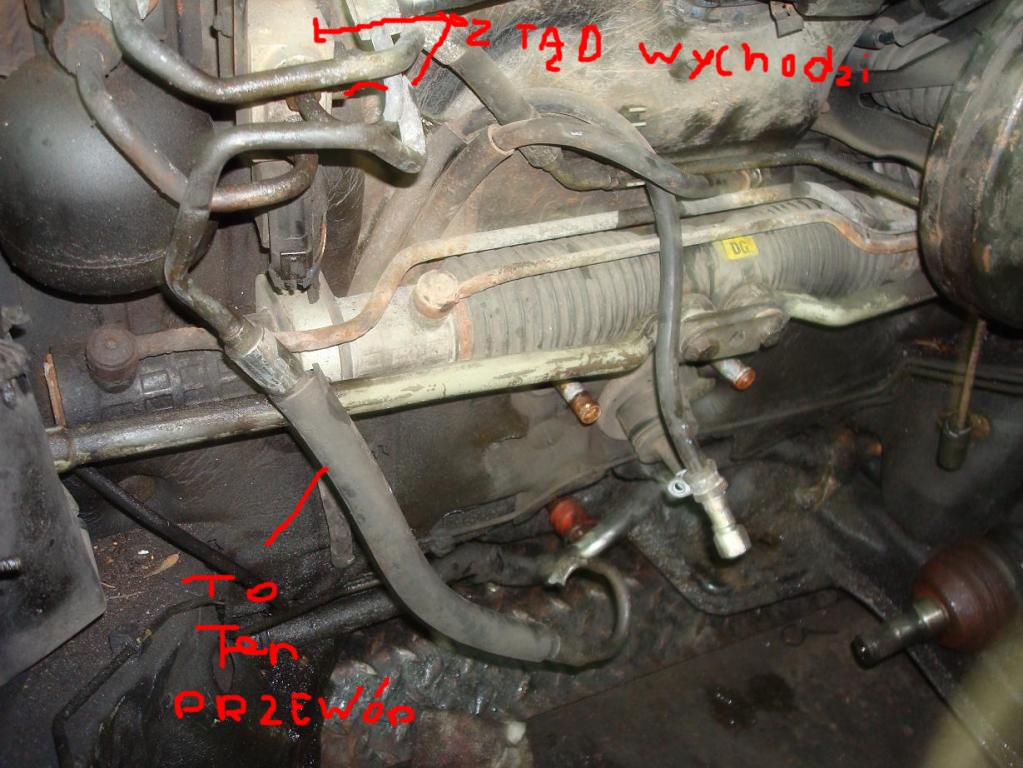

    WItam
    Mam taki mały problem ze swoim wspomaganiem bo kupiłem calibre z odłączonym i nie wiem gdzie to idzie dalej tylko dynda mi przewód i nie wiem gdzie go podłączyć i wywala mi nim cały płyn ze wspomagania...
    Na poniższym zdjęciu jest pokazane który to przewód ale nie wiem gdzie dalej go dać.. pewnie mi czegoś brakuje...
    Proszę o pomoc .. może ktoś ma jakiś schemat do tej calibry??
    https://obrazki.elektroda.pl/88_1249729793.jpg
    PoZdRaWiAm
  • #2 6870917
    manta
    To jest przewód wysokiego ciśnienia do pompy wspomagania,której nie masz bo nie masz silnika.
  • #3 6870950
    det0x3
    ja mam silnik bo tą fotkę pobrałem z neta aby pokazać o co chodzi i nie wiem gdzie to ma iść może wiesz gdzie to podłączyć??
    #4 6870977
    manta
    Przecież q..... napisałem do pompy wspomagania,łopatologicznie zbiornik płynu dolny wąż do pompy z pompy do przekładni (wysokociśniniowy p robocze 90 bar)i powrót do zbiornika górny.

  • #7 6877266
    det0x3
    aha to nie jest tak jak napisałeś z pompy wychodzą przewody a po drugie ten przewód jest za krótki i nie dostaje do pompy wspomagania.. może miał by ktoś schemat albo jakieś zdjęcie gdzie to podłączyć bo to nie jest to co "manta" mówił.. prosze o szybką odpowiedz!!
    aha i jak przytknę palec do przewodu to wyrzuca powietrze

    det0x3
    tak uruchamiałem i nawet wlałem płyn do wspomagania i tym wężykiem wyciekł
  • #12 6881612
    det0x3
    rozmawiałem dzisiaj z mechanikiem i mówił że ten przewód może być od reduktora... czy to możliwe??
  • #13 6881969
    manta
    Czekaj a przy zbiorniczku masz dwa przewody podłączone?Jeśli wyciekł olej to jest to przewód od wspomagania.
  • #14 6882117
    det0x3
    mam dwa przewody wszystko jest po podłączane do maglownicy i z tego co "fachowiec" twierdził wspomaganie jest podłączone tylko ten przewód moze iść do reduktora bo mam napęd na 4 koła i skrzynie 6 biegową .. ale w jaki m celu??
    no ale płyn nim wycieka bo sie przejechałem a pod maską płyn... :/ lipa.. mowił żeby ten przewód wykręcić i zamontować w jego miejsce śrubkę co jutro zrobię i zobacze ile te jego mądrości warte m moze bedzie jeździć a ja nie dojde o co chodzi z tym to odłączam pasek klinowy zeby pompa mi sie nie spaliła i jeżdze bez wspomagania
    innego wyjścia nie widze :)
  • #15 6884629
    det0x3
    i wszystko działa
    zatkałem przewód i gitara
