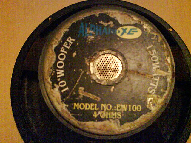

    tu ma kolega dane głośnika:
    Dane techniczne
    # Impedancja [ohm]: 4
    # Rozmiar głośnika [cale/mm]: 10'' 25cm
    # Magnes [mm]: 30
    # Moc [ Waty Max ]: 100
    # Moc [RMS]: 50
    # Magnes waga [g]: 831
    # Pasmo przenoszenia [Hz]: 36 - 5000
    # SPL [dB]: 90
    # Karkas cewki: Aluminium
    # Średnica cewki [cale / mm]: 1,5 / 40
    # X-max [mm]: 3,5
    # Fs [Hz]: 36
    # Qts: 0,65
    # Qms: 3,69
    # Qes: 0,90
    # Vas [L]: 63
    # Waga: 3,25kg

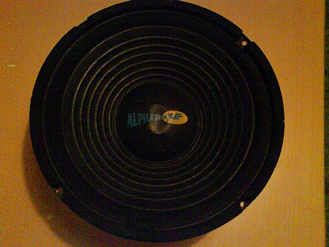

    do obliczenia obudowy i reszty proponuje pobrać program Winisd...
    I odessij sobie odkurzaczem tą wgniecioną kopułkę. Pozdrawiam i życzę miłej zabawy ;)
    a jeśli koledze się niechce obliczać ani nic to proponuję dać go do obudowy około 20litrów, closed i żeby była szczelna ;) do tego jakiś wzmacniacz około 60W i powinno to jakoś zagrać ;)
  • #4 6873384
    dzabba
    Dziękuje za odpowiedzi;)
    Kopułka juz odessana:P
