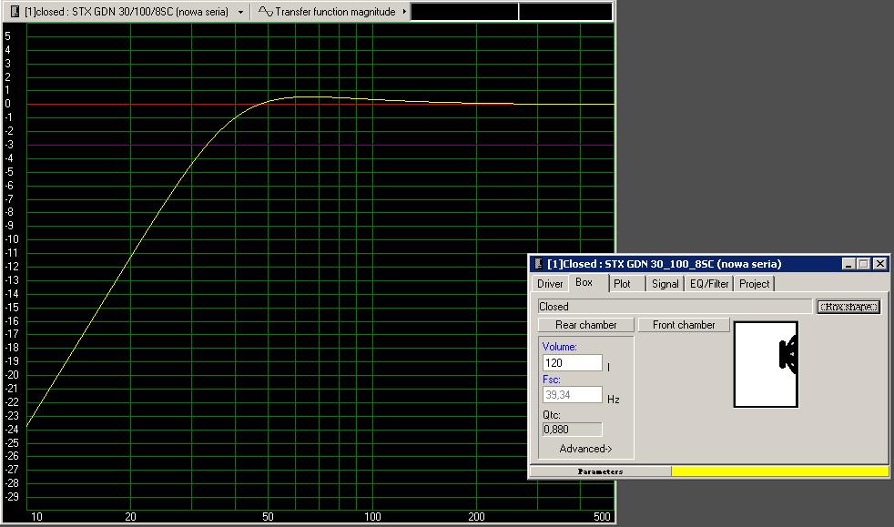

    Witam wszystkich!
    Mam zamiar zrobić sub-ka na głośniku STX GDN-30-100-8 SC.
    Obrobiłem go w WinISD Pro i uzyskałem taki wykres :
    Sub na STX GDN-30-100-8 SC
    Co mogę w tym poprawić bez znacznego powiększania pudła.
    Jak w ogóle będzie grał ten sub-ek??
    PS.: Jestem dopiero początkujący więc proszę o w miarę proste tłumaczenie :D

    To raczej słaby głośnik.. Poszukaj lepiej konstrukcji opartej na stx 27-450 lub 32-450 i skopuj ten projekt. Jeśli coś mniejszego (np jeśli msz nie za duży okój) to st 22-140-8 scx lub tonsil 20/80/2.
    Jak będzie grał? jeśli nie będzie to aktywny subwoofer ze wzmacniaczem i filtrem aktywnym to szkoda robić. Chyba, że go podłączysz w specjalne wyjście dla subwoofera, np w amplitunerze do KD.

    sarman20
    Sorry że zapytam, ale jestem totalnym laikiem :| w tym dziale
    O co chodzi z tym mostkiem??
    Co to w ogóle jest??
    A sub-ka chce podpiąć przez wzmacniacz.

    Tomq
    Mostek (ang. bridge) to sposób połączenia dwóch układów scalonych,w tym wypadku tda 7294. Jeden tda odda 70 W w rms, a dwa połaczone dadzą około 150 W. Jeśli czujesz się na siłach możesz spróbować go złożyć http://diyaudio.pl/portal.php?show=34
    Przez jaki wzmacniacz chcesz podłączyć? Jeśli wzmacniacz stereo a do tego jeszcze podłączyć kolumny - to sorry, ale tak się nie da. Musiałbyś mieć w wzmacniaczy specjalne wyjście na subwoofer, a te potyka się rzadko.
    Jeśli chcesz zrobić porządny subwoofer (choćby taki https://www.elektroda.pl/rtvforum/topic1208630.html lub https://www.elektroda.pl/rtvforum/topic1078479.html - ale tu można by trochę z kosztów urwać), a nie coś delikatnie mówiąc nieprzemyślanego ( https://www.elektroda.pl/rtvforum/topic1211714.html ), to jednak trochę kasy trzeba będzie zainwestować...
