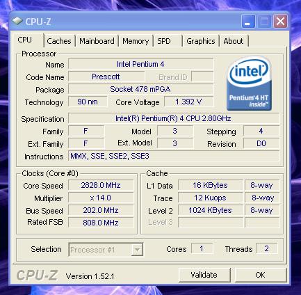

    Mam problem z OC,przy zwiększeniu ''Adjust CPU Bus lock''z 200 do 220 Max jest 500( taktowanie procka było coś ok.3350MHZ)nie uruchamia się system tylko stoi na sczytywaniu dysków podnosiłem też napięcie rocka ale problem został ten sam,więc kręciłem dalej podniosłem do 236 i komp się nie uruchamiał czarny ekran i ciągle restarty są. Więc nie wiem jak podkręcić tego procka.
    Płyta to 875P Neo FIS2R
    Poniżej daję zdjęcia procka i biosu gdzie podkręcam.
    1.
    Problem z OC Pentium 4 HT
    2.
    Aktualnie wszystkie ustawienia są ustawione standardowo bez OC.

    Ustawiłem jak pisałeś czyli na 333 i dałem mu 280MHz komp nie wystartował więc ustawiłem na 270MHz Windows się nie chciał uruchomił staną przed ładowaniem systemu więc ustawiłem na 260Mhz zawieszał się przy pracy Windows więc ustawiłem na 250 i podniosłem mu napięcie przeszedł 3Dmark, super ip i nie zawiesił się, i co mam dalej zrobić żeby bardziej go podkręcić?
    Temperatury
    Procek 45c w stresie 65c
    Po OC
    Procek 45-46 w stresie 67c

    Właśnie że więcej nie podkręceniu bo system nie staruję a chce z niego przynajmniej ok 4,5Ghz wydrzeć. Min 4GHz
    A co do pamięci to wystarczy zwykłe 1GB 400? firma jest nie istotna ? Aktualnie mam ''Good Ram GR400d64L3/1G DDR 1gb PC3200 DIMM''.Mam pytanie co się stanie jak np. Kupie 4x1GB i włożę je do 2 zielonych i 2 fioletowe czy będą one działać w DUAL czy jakoś inaczej?
    Jak kupię takie same ''Good Ram GR400d64L3/1G DDR 1gb PC3200 DIMM''
    to powinny chodzić w DUAL?
    #11 6874930
    iron64
    Poziom 41  
    4x1 jest bez sensu.
    4.5ghz z tego procka to byłby niesamowity wyczyn. 4GHz jest osiągalne, czasami.
    Szukaj dla świętego spokoju drugiego GoodRama, są łatwo osiągalne.
    Kręci się tak samo, jak jest niestabilny to vcore w górę, kolega wcześniej już to napisał.
