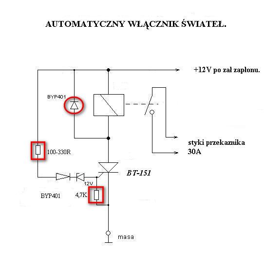

  • #16 6917935
    krzych_un
    Po krótkim urlopie powrót do realizacji.
    Długo wpatrywałem się w ten schemat (nie jestem biegły w tej materii) ale zastanawia mnie:
    - po co dioda zaznaczona kółkiem?
    - po co oporniki zaznaczone kwadracikami?
    - czy dioda zenera nie powinna być na odwrót narysowana?
    Co się stanie jak nie będzie tych elementów?

    #17 6970988
    tzok
    Moderator Samochody
    Oporniki zaznaczone kwadracikami po to, żeby spolaryzować diodę Zenera. Dioda zaznaczona kółkiem po to żeby gasić przepięcia z cewki przekaźnika powstające przy jego wyłączaniu i aby ochronić tyrystor.
