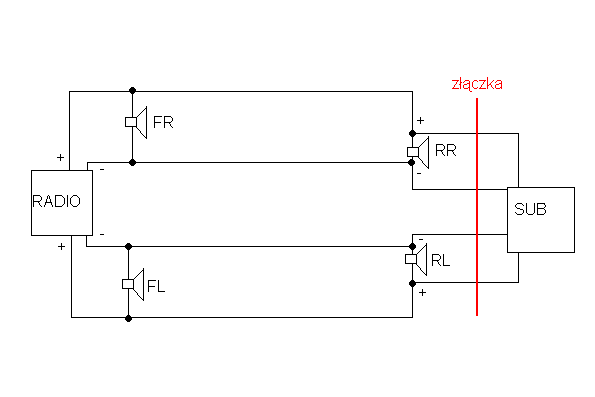

    Wczoraj zamontowałem leżący od ponad roku subwoofer aktywny Blaupunkt Velocity 140W.
    Z racji, że nie trzeba było ciągnąć żadnych kabli postanowiłem to zrobić ponieważ ten samochód ma akumulator z tyłu w bagażniku z boku i otóż z tego pociągnąłem + i - a ten załącznik co do stacyjki się załącza to podpiąłem do stacyjki czyli połowa problemu za sobą gdyż po przekręceniu kluczyka subwoofer się załączał.
    Drugie zadanie to było pociągnięcie sygnału.
    Również postanowiłem nie ciągnąć kabli poprzez cały samochód i nie rozbierać całego radia z nawigacją (za dużo zabawy) i sygnał pociągnąłem z tylnych głośników bo subwoofer ma wejście chinch bezpośrednio do radia i takie 4-pinowe jak przy zasilaczach ATX do pociągnięcia sygnału bezpośrednio z głośników i jest tak, że jak włączę radjo i subwoofer i podłączę wtyczkę sygnałową to gra ale jeżeli wyłączę stacyjkę i z powrotem włączę to nie gra, trzeba wyciągnąć wtyczkę sygnałową z suba ,wtedy zaczynają grać wszystkie głośniki w samochodzie i podłączyć z powrotem do suba to gra.
    I tak za każdym razem.
    Co mam zrobić aby się tego pozbyć?
    Czy układ opóźnionego załączania kolumn to jedyne rozwiązanie czy jest jakieś inne, prostsze rozwiązanie, np. wstawić coś w obwód?

    Odepnij sterowanie (remote) załączaniem subwoofer-a .

    Czy mi się wydaje czy to remote to tam gdzie podłącza się do stacyjki, czyli jeżeli załączę do tego +12V to załącza subwoofer.
    Skoro tak to jak mam to odłączć, wtedy w ogóle subwoofer nie ruszy.

    Łeee to to zrobiłem już na samym początku i ... nic.
    Tzn odłączyłem remote, przekręcam stacyjkę radio się włącza ale nic nie gra, wypinam złączkę, zaczyna grać wpinam i nadal gra (ale bez subwoofera bo nie jest załączony (odłączone remote)).

    No cóż. Myślałem, że tak jak w niektórych subwooferach aktywnych masz autowzbudzenie. Ściągnij może ze strony Blaupunkt-a instrukcje i poczytaj.
