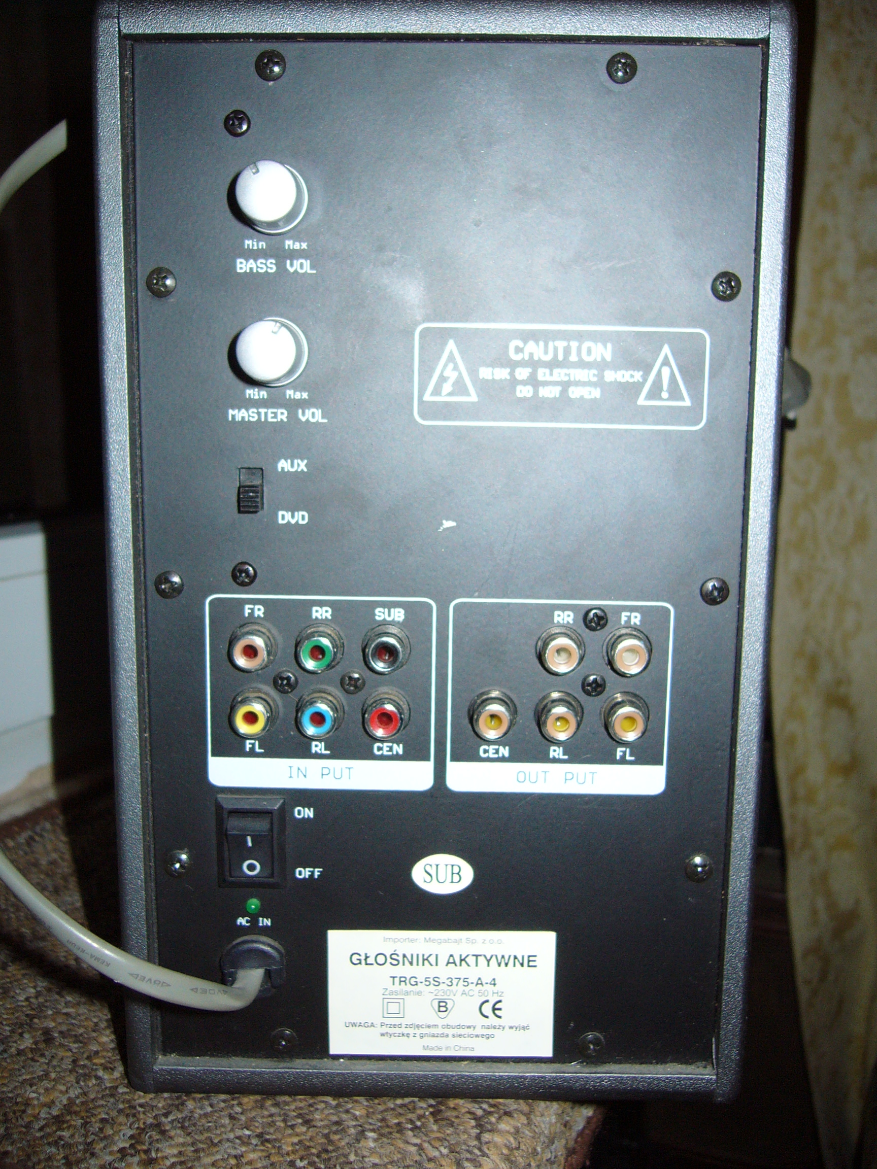

    Mam wieżę JVC z wyjściem subwoofer out na chinch i chcę podpiąć do niej głośnik basowy (aktywny bo posiada własne zasilanie) z zestawu Tracer Etiuda 5.1, który to ma wejście sub in. Podpinam jedno do drugiego kablem chinch/chinch i nic się nie dzieje- suba nie słychać :(
    Sub działa, ponieważ po podpięciu go wraz z jednym satelitą z zestawu 5.1 przez wejście na słuchawki wszystko gra (oczywiście oprócz głośników z wieży, które wtedy są automatycznie wyłączane a przecież nie o to chodzi).
    Jak temu można zaradzić?

    A ma ten subwoofer wejście wysokiego poziomu? Można mu podać sygnał z wzmacniacza?
  • #3 6874839
    vivace
    Nie sądzę ale dołączam link do zdjęcia suba.

    fuutro
    Możesz podać sygnał prosto z wieży (z jednego z wyjść głośnikowych) stłumiony na dzielniku rezystorowym.

  • #11 6875323
    fuutro
    No to podaj na wejścia FR i FL sygnał zaczerpnięty jak napisałem, tylko nie pomyl przewodów masy ze wzmacniacza.
