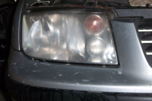

    Witam, od jakiegoś czasu zauważyłem, ze moje lampy w aucie nie są już takie jak kiedyś straciły swój połysk, wiadomo czas zostawił na nich swój ślad. Zacząłem się interesować, co by można było zrobić aby poprawić, odnowić reflektory. Czytając różne fora znalazłem sposób aby po prostu usunąć zewnętrzną warstwę wierzchnią która jest narażona na czynniki atmosferyczne bezpośrednio. Postanowiłem sprawdzić to empirycznie i oto załączam relacje z tego co wynikło.
    Operację którą robiłem wykonałem w kilku zabiegach.
    Wykorzystane narzędzia:
    - papier ścierny (na mokro)
    - 320
    - 500
    - 800
    - 1000
    - 1200
    - 2000
    - 2500
    - filc
    - pasta polerska
    Tak jak wymieniłem w tej kolejności zostały użyte papiery ścierne na samym końcu był, zabieg samym filcem. Jako ostatni zabiegiem wykorzystano filc + pastę polerską.
    Wyjściowy obraz reflektora

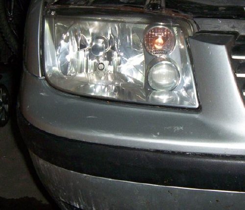

    Na tym rysunku zostało przedstawiony obraz, reflektora po użyciu papieru 1000.
    Renowacja reflektora plastikowego - prośba o recenzje
    EFEKT KOŃCOWY
    PODSUMOWUJĄC
    Można stwierdzić minimalne różnice, wynikające na korzyść reflektora wyczyszczonego. Nasuwa się myśl czy dla takiego efektu warto poświęci około 1,5h pracy nad jednym reflektorem??
    Bardzo bym prosił o komentarze, może coś źle zrobiłem lub macie jakieś wskazówki, bo wydaje mi się, że została usunięta zewnętrzna powłoka reflektora narażona na czynniki atmosferyczne. Jednak jest to plastik i trzeba uważać podczas wykonywani ostatniego zabiegu przy wykorzystaniu filcu zamocowanego w wiertarce.

    witam, na zdjęciach zbytniej różnicy nie widać także wg mnie to nie warte zachodu są takie zabiegi. Pozostaje jeszcze kwestia czasu w jakim te lampy znów wrócą do stanu jak przed renowacją, a poza tym to wiadomo że takie ingerencje ciągną za sobą osłabienie tego plastiku gdyż staje się on coraz cieńszy.
    Podsumowując- takie zabiegi jeśli już to bym przeprowadzał na naprawdę zniszczonych lampach gdyż takie jak u Ciebie to nie były warte tej 1,5 godz pracy.

    Zrobiłeś, widzisz różnicę - bądź zadowolony. Słyszałem o tej niby wierzchniej warstwie, z czego ona ma się składać w przypadku reflektorów "plastykowych"? Albo inaczej, nawet jeśli takowa występuje, żadna podróba jej nie posiada. Jedna uwaga, moim zdaniem zdecydowanie za "grubo" zacząłeś z papierami.
  • #5 8402082
    pudzianowski
    Moim zdaniem najwięcej zdziała tu pasta polerska. Spróbuj kiedyś samym woskiem samochodowym (bez papieru ściernego). Oczywiście nie jakimś typowo ściernym czy też pastą typu "Tempo". Ja w ten sposób polerowałem szybki wyświetlaczy telefonów komórkowych. Dużo może zależeć od konkretnego wosku i samego plastiku reflektora, na próbę proponuję "poświęcić" róg reflektora.
