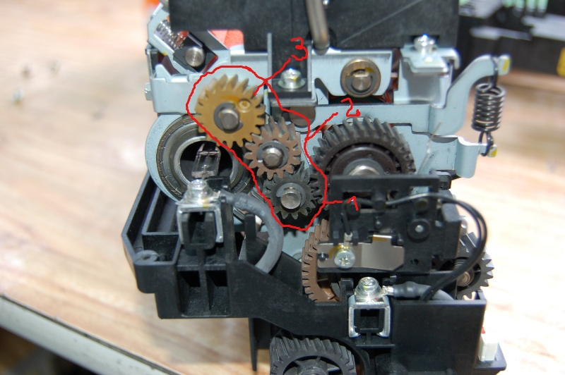

    Witam posiadam urządzenie ricoh ap 3800 z uszkodzoną zębatką w układzie utrwalania (zaznaczone na zdjęciu z nr 1). Według parts catalogu nie są opisane te zębatki, natomiast wszystkie inne są dostępne w tym układzie.
    Czy orientuje się ktoś może czy można zastąpić tą zębatke jakąś z innej kopiarki. Wiem że to troche jak łatanie dziury w d...., ale szkoda wymieniać cały układ utrwalania(w całkiem dobrym stanie) tylko dlatego że posypała się jedna zebatka.
    Uszkodzone zębatki Ricoh AP 3800 / cl 7000
    Pozdrawiam: jarek31[/i]

    huberto233 - zgadza się to są te zębatki.
    Dzięki za tak szybką pomoć.

    huberto233
    Zebatki ktorych szukasz
    AB012023 , G0804193 and G0804196.

    a moze mi ktos kto kupil te zebatki podac ich nr katalogowe.
    W tym wypadku mowie tu o zebatkach zaznaczonych na niebiesko oraz ponumerowane od 1 do 4 .

    abccomputers
    kolego huberto te oznaczenia są do zębatek tych oznaczonych nr 1,2,3 na zdjęciu wyzej u kolegi?
    Jak zamowie takie powinny byc wporzadku ?
