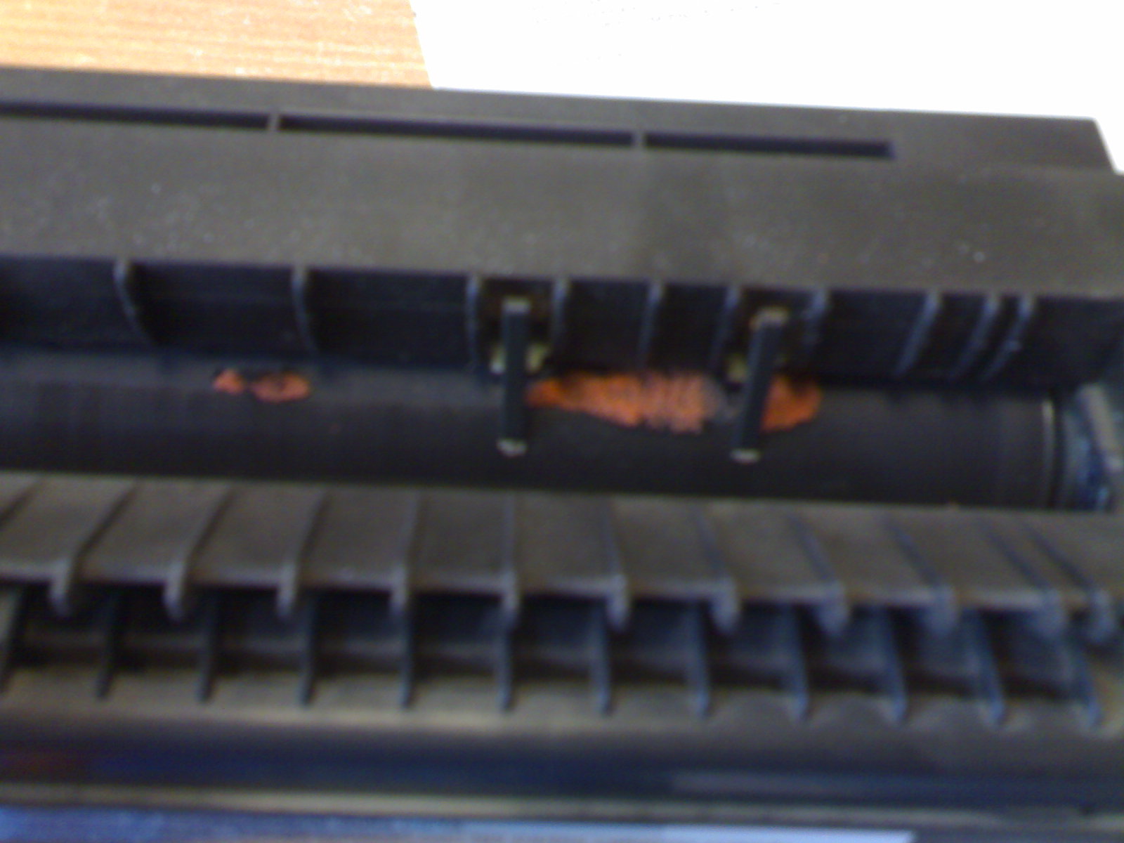

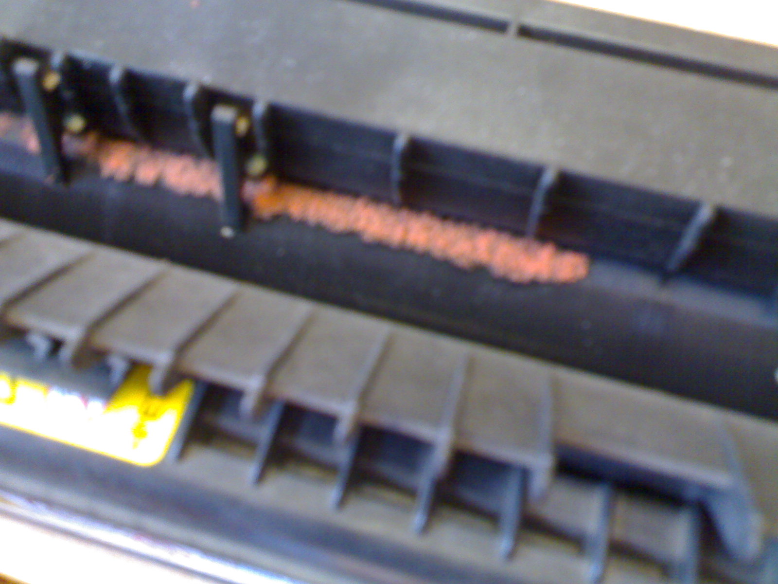

    wyjąłem moduł grzewczy żeby sprawdzić termistory i na rolce grzalki zuwazylem przylepiony stopiony cos na kształt pomaranczowego plastik, to chyba bylaby przyczyna calej awarii, pozwole sobie jeszcze tu wkleic zdjecia tego stopionego plastiku, sorki za jakosc ale w pracy jestem i zdjecia komórka byly robione....
    Moje pytanie ile kosztuje taki caly FUSION UNIT i gdzie mozna go kupic.... i czy w ogole warto, bo moze wystarczyloby samą folie grzałki czy inny element?

    to wygląda na fragmenty wałka dolnego - poprostu maszyna się przegrzała i skleiły się wałki - dokładnie obejrzyj ten drugi mięki wałek.
    Wg mnie do wymiany wałek dolny wałek górny termistory no i prawdopodobnie przepalił sie któryś z podwójnych zabezpieczeń termicznych ( takie okrągłe pastylki ceramiczne właczone w główny układ zasilania grzałek. Czyli piec do kapitalnego remontu. Jeżeli brak ci w tym doświadczenia to bezpieczniej wezwać doświadczonego serwisanta bedzie bezpieczniej
