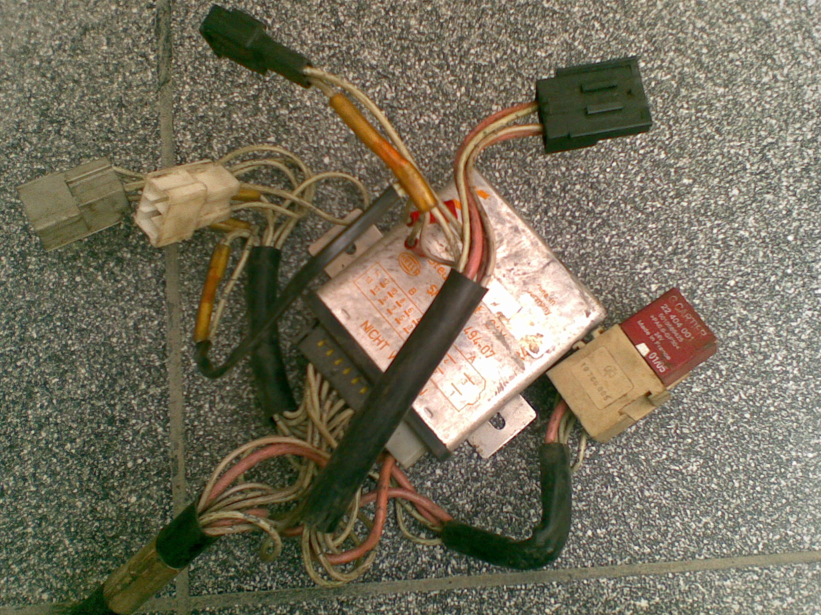

    Posiadam webasto eberspacher esslingen D1LC i mam problem z podłączeniem. Posiadam wraz z piecem pompkę paliwa, potencjometr, podłączony do pieca przekaźnik wraz z taką większa kostką do której dochodzi spora ilość przewodów.W potencjometrze są wystawione przewody ale nie ma żadnej kostki. Jeżeli ma ktoś schemat podłączenia lub jest w stanie pomóc był bym bardzo wdzięczny.
    Z góry dziękuje i Pozdrawiam
  • #2 6879172
    Siekier81
    a co do tej kostki z dużą ilością kabli to jest to pewnie czarna kostka i z boku biała 4 polowa.jeśli tak to są to kostki od sterownika (metalowa puszka)którego pewnie nie masz.i jakie to ogrzewanie 12v czy 24 i jaki masz ten potencjometr.
  • #3 6879324
    Ralf203
    taką metalową puszkę mam i do niej są podpięte przewody a potencjometr to orginalny od tego webasta przynajmniej był do niego podłączony.I jest to na 24v :(

    wygląda to tak;kaseta złącze B pin 8 potencjometr pin 2, k2-p1, k11-p4,k9-p6, na pin 6 potęcjometru ze złącza A pin3 + zasilania.podłączenie pompy paliwa;9złączeB -9wtyczka w ogrzewaniu na tej pompie która jest na zdjęciu nie będzie grzało,musi być Eberspecher a nie webasto,[inna wydajność]
    pomyłka,na pin 5 potencjometru ze złącza A pin3

    na kasecie[aluminiowe pudełko] są dwa gniazda A 12pin i B 4pin skróty które podałem np.k2-p1 to;kaseta pin2 - potencjometr styk1. Ze zdięcia wnioskuje ogrzewanie z renówki ,[brak kolorów kabli] podaj nr. ogrzewania, dam schemat.
