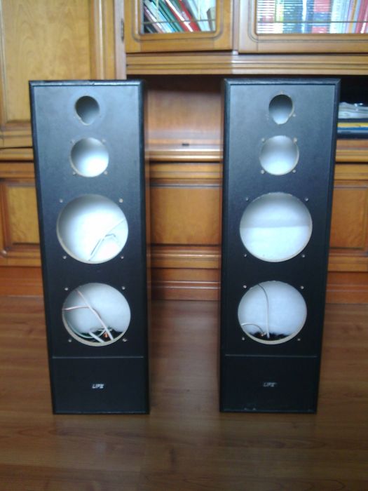

    Witam forumowiczy, nabyłem te oto obudowy:
    Kolumna głośnikowa - co w nią wsadzić?
    Moje pytanie brzmi co w nie wsadzić żeby rozsądnie to zagrało??
    Dane skrzyń:
    WYMIARY: wysokosc 74cm, szerokosc 22cm, głębokość 20cm
    ŚREDNICE OTWORÓW: duży 15cm, średni 7,5cm, mały 5cm
    Napęd: ONKYO TX-SR307 (zamierzam taki nabyć ew. Denona w tym przedziale cenowym)
    Założenia konstrukcyjne:
    -wymiana kabli
    -wymiana zacisków
    -odseparowanie komory średnio tonowej
    -wzmocnienie konstrukcji wew.
    -wygłuszenie wew.
    Chcę wsadzić coś z Tonsila lub jakiś lepszy głośnik na nisko tonówki i średnice (byle cena nie była kosmiczna). Produkty typu STX oraz Alphard odpadają.
    Nie mam pojęcia jaką zwrotnice zastosować i zastanawiam się czy głośniki z Car Audio nie wsadzić w niskie tony (Jbl lub coś z Alpine). Tak tak proszę się nie śmiać :P przemyślałem to i jest taka koncepcja. W średnie jakiegoś Tonsila i w wysokie tony.... sam nie wiem :D.
    Proszę o wszelkie uwagi i pomysły; każdy zostanie poważnie przemyślany. Pewnie padnie pytanie o budżet, powiem że sam nie wiem jeśli zamknę sie z jedną obudową w 500 zeta to będzie dobrze. Plan jest długo terminowy okolo 3 miesiące ze względów finansowych, tańsze pomysły zagospodarowania tych pudełek mile widziane.
    To ma być konstrukcja która ma sprawić przyjemność przy budowie i ładnie zagrać w domu przy muzyce i dobrym filmie.

    Ogólnie sytuacja bardzo skomplikowana. Szczerze mają 1000 zł olałbym gotowe obudowy, które razem z wykończeniem są warte z 15% tej sumy. A tak trzeba na sile kombinować - zamiast robić coś pod Twoje wymagania, robimy pod wymagania "paczek". Kupisz głośniki dla obudów czy dla siebie? Przemyśl to. Może trochę brutalnie, ale zacytuje dowcip:
    "-Co robi Szkot gdy znajdzie za ciasnego buta?
    -dokupuje drugiego takiego samego".
    Od razu zaznaczę, że najpierw szukać głośników, a potem kombinować ze zwrotnicą to najgorsza opcja. Jeśli nie ma schematu do danych głośników, to trzeba byłoby je wysyłać komuś doświadczonemu na pomiary,a więc dodatkowe koszty. Tą stówkę (mniej więcej...) można by dołożyć do lepszych przetworników do których już jest schemat zwrotnicy i które są sprawdzone.
    Dlatego IMHO najsensowniejszym, kompromisowym rozwiązaniem będzie wywalenie przedniej ścianki. Koszt dwóch płyt MDf o takiej powierzchni to góra 30 zł + okleina za 15-20. Przy 1000 zł to jest wręcz śmieszna kwota. Abyś nie myślał, że skoro napisałeś taki budżet to będę chciał doradzić coś najdroższego, to od razu odpowiem "nie". Skoro zestaw ma być wspomagany subwooferem to już za 700 zł zrobi się z tego niezły zestaw. Warto też wziąc pod uwagę taką opcję - dołożyć do głośników, ale takich które obędą się bez subwoofera, może nawet taniej wyjdzie. Ale po kolei.
    Wymieniając front będziesz mógł wstawić dowolne głośniki. Myślałem co by tu doradzić do tych otworów, ale na 3 way obudowy są za wąskie, na MMT będize jeden niepotrzebny otwór u góry, a na dwudrożna za dużo by trzeba było zakrywać... Od biedy można by dać MMT an 2 x arn + vifa, ale one mają średnice montażową coś koło 13 cm, więc odpada.
    Jeśli zdecydowałbyś się wymienić przednią ściankę, to ógłbym Ci polecić, np:
    -Visaton W170 + seas 27 bfc - z basem jets całkiem nieźle w tym przypadku, pewnie obyłoby się bez subwoofera. Poczytaj https://www.elektroda.pl/rtvforum/topic1245680.html
    -visaton w 170 + visaton g20
    http://diyaudio.pl/viewtopic.php?t=15504&highlight=visaton Oba to około 800 zł, z tym że tobie wyjdzie taniej ze względu an to że obudowe praktycznie juz masz.
    -monacor sph 176 i visaton g20sc http://diyaudio.pl/viewtopic.php?t=12244&highlight=sph-176
    - mniejszy ale lepszy pod względem basu monacor sph165 Kep + Vifa XT19TD http://diyaudio.pl/viewtopic.php?t=12927&highlight=vif http://diyaudio.pl/viewtopic.php?t=10647&highlight=vifaa
    -peerles hds 180 exc + vifa dx 25
    -i wiele innych do 1000 zł o wysokiej jakości, spójrz choćby na stronę: http://pszyszka.googlepages.com/
    . Chodzi mi o to że nigdzie nie znalazłem rozsądnego wytłumaczenia dlaczego w kolumnę nie wsadzić głośnika z średniej półki Car Audio Smile, jak ktoś mi wytłumaczy to szacun, lecz nie w stylu że są bardziej odporne na warunki pogodowe bo to do mnie nie przemawia.
    Car audio stosuje się w samochodach głównie ze względu na impedancje - 4 ohm. Standardem w domu jest 8ohm. Drugi ważny powód to, że za cenę głośnika car audio ze średniej półki kupisz głośnik home audio o lepszej jakości. trzeci powód - głośniki car audio zwykle kojarzone są z konstrukcjami współosiowymi, czasem są to nawet 3 głośniki w jednym (reklamowane jako 3 way, mimo, że średnio i wysokotonowe są odcinane przy tej samej częstotliwości..) - takie kompromisy w samochodzie są niezbędne, w domu gdzie jest więcej miejsca, jest to bezsensowne.
    BTW, kolejny argument przemawiający za wymianą frontowej ścianki - głośniki są za daleko od siebie :D Ze względów akustycznych korzystnie jest gdy są jak najbliżej siebie, np 0,5-1 cm .
    Dwa- można by tu zrobić MMT na arn 188 i arv(?), pasowałyby , a jeden otwór zatkałbyś jakąś wysokotonówka "dla picu" ale jaki byłby tego sens? Wyrzucić pieniądze w błoto?

    WOW i to jest profesjonalne podejście :D Musze sobie to na spokojnie obczytać :P Wymiana frontu też mi przeszła przez głowę i wchodzi w grę oczywiście.
