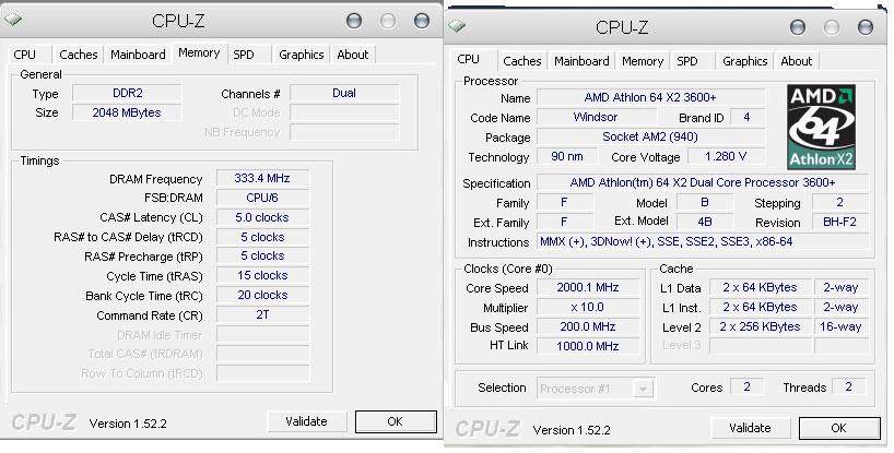

    Sorry, ze tutaj. Chce podkrecic procesor a poradniki kreca mi w glowie i sie w tym gubie. Prosze o pomoc.
    Moja konf.
    AMD Athlon 64x2 3600+ Chlodzenie wentylator nie pamietam marki, kosztowal jakies 50zl.
    Plyta. Asus m3n78vm.
    ZAsilacz. Corsair Tx650w POwer Supply
    Grafa. Ati hd 4850.
    Ram. Kingston 2x1gb.
    Dodaje kilka screen*ow , Overclocking płyty GA-EP41-UD3L i procesora E2160
    Zbiosem nie mam pojecia co zrobic, prosze o pomoc krok po kroku. Zgory wielkie dziaki.

    Było na tym forum wiele razy omawiane - krok po kroku - jak kręcić A64. Wystarczy poszukać i postępować analogicznie. Jeżeli wystąpią jakieś problemy, to wtedy pisać.
