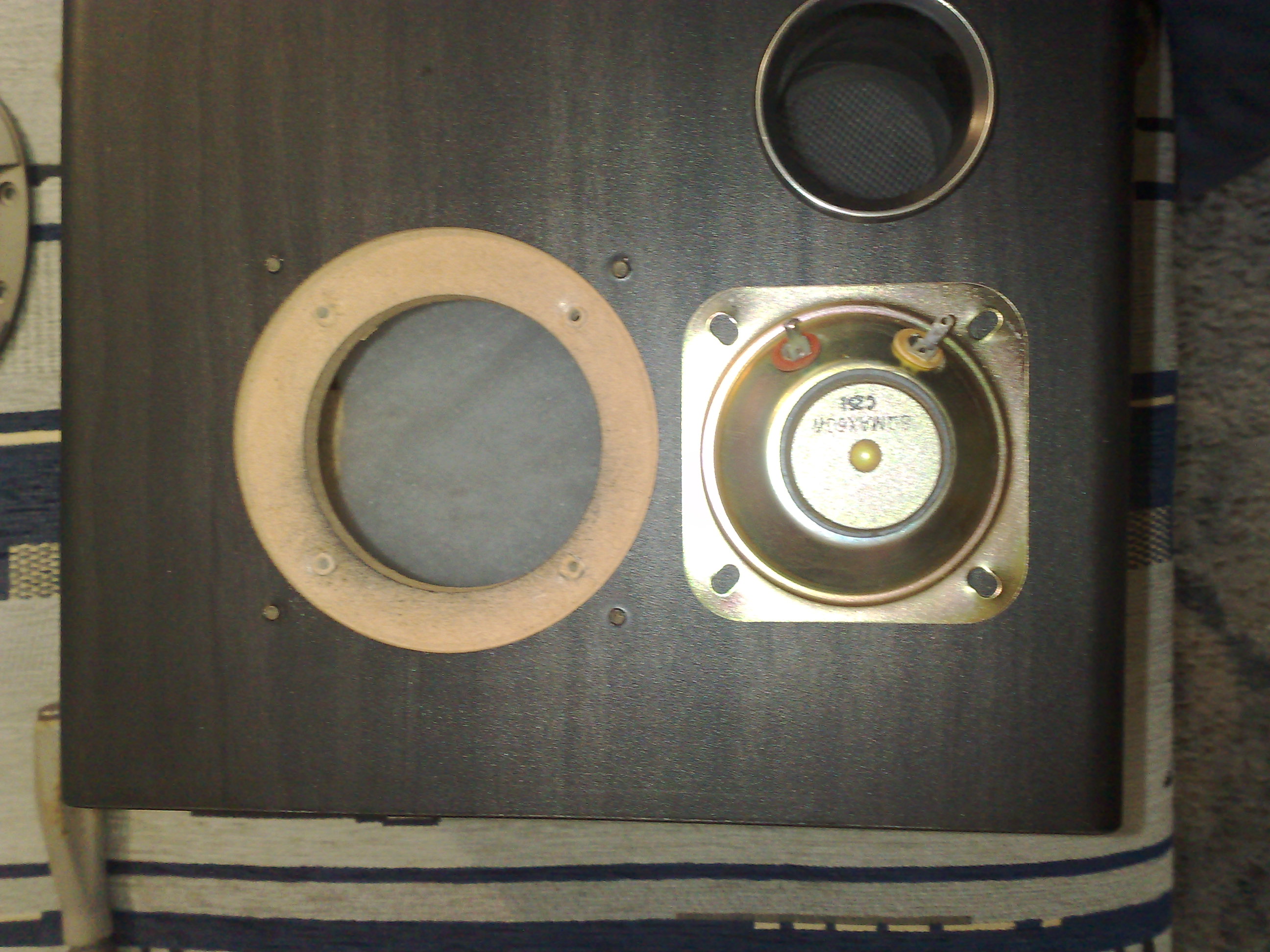

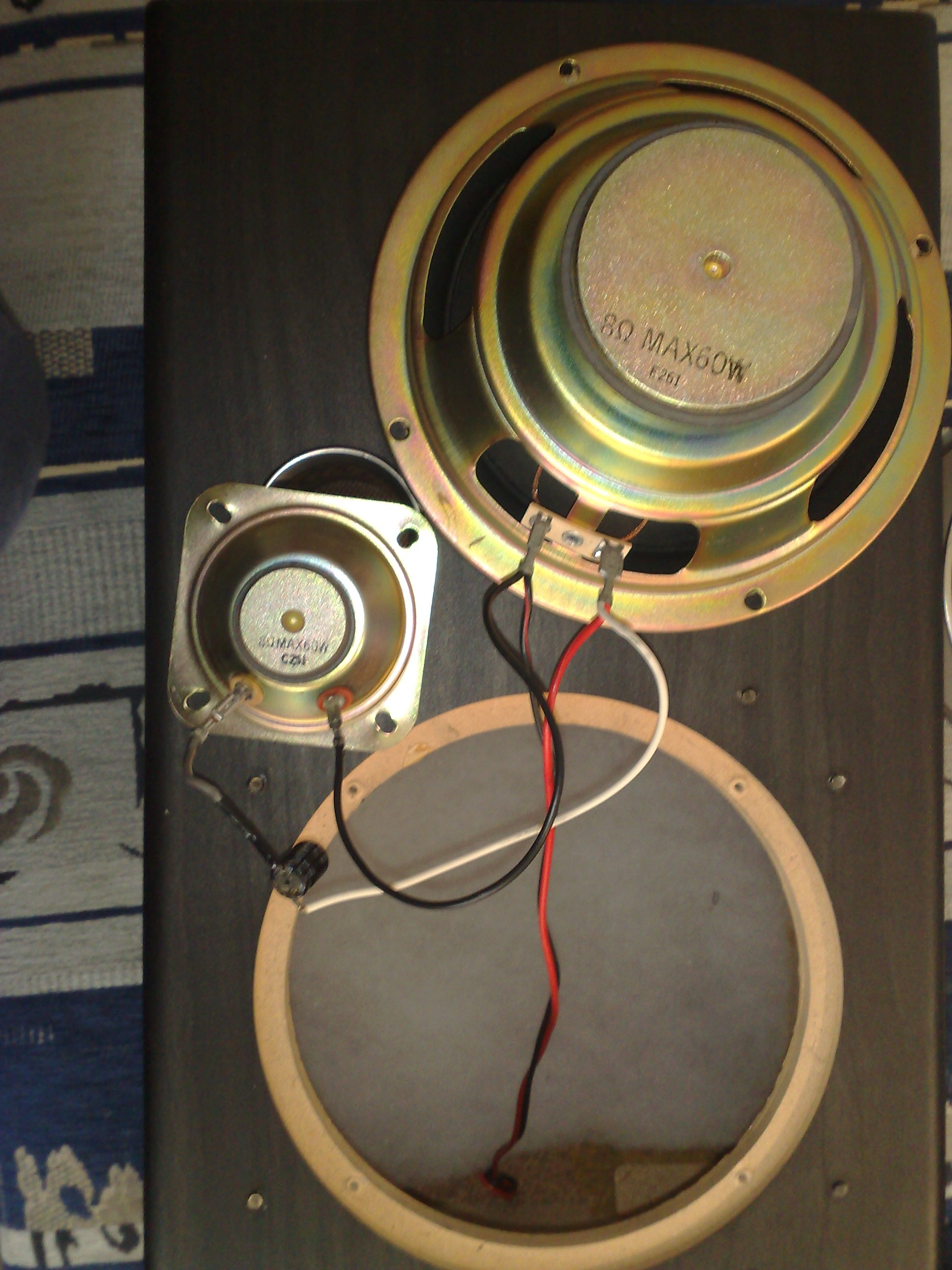

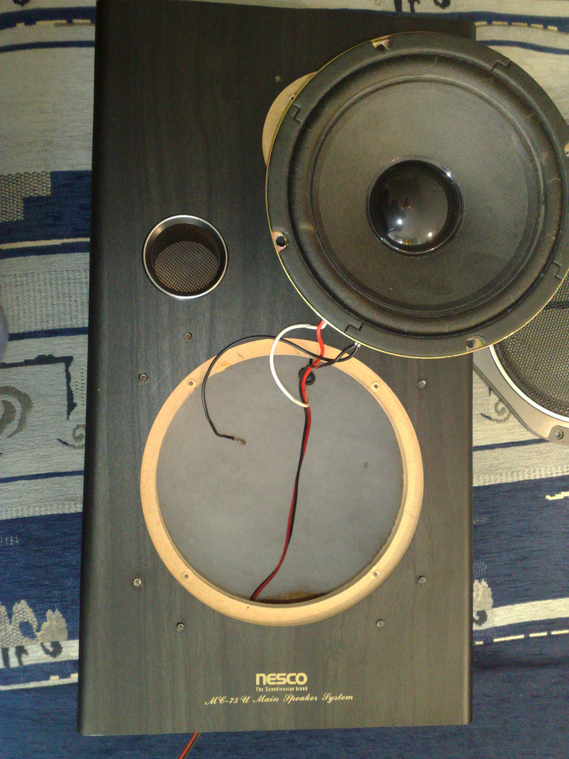

    jedynie jakieś czarne cuś może to tranzystorek jest na drodze do wysokich.
    Kondensator, działa jak prosty filtr górnoprzepustowy.
    Wiec może da się to wykorzystać, i więcej siana by zostało na np suba do tego.
    Osobiście wolałbym dołożyć do kolumn te 400-500 zł (głośnik około 100 zł, wzmacniacz około 250-300 zł,obudowa 50-100, gotowy firmowy wyjdzie w podobnej kwocie).
    Takie moje przemyślenia. Żeby uzyskać coś porządnego. A kiedyś można zawalczyć z czymś dużo lepszym.
    Aby odczuć wyraźną różnicę musiałbyś zrobić następne kolumny za 2500-300 zł ;) Z Twoim budżetem można zrobić coś naprawdę konkretnego, staram się więc doradzić zestaw który posłuży Ci jaknajdłużej...
    Co do skrzyń - wrzuć fofki. Zasadniczo powinno się dążyć do tego by kolumny były jak najwęższe (pozytywnie wpływa na stereofonie, ułatwia kolumną "zniknięcie" gdy odtwarzają muzykę), a te mają 23cm, ale może się coś wymyśli.

  • #26 6893300
    Matiu23
    Wstawiam fotki tych głośniczków.
    Kolumny Podłogowe - DIY 2000 - 3000 zł. Kolumny Podłogowe - DIY 2000 - 3000 zł. Kolumny Podłogowe - DIY 2000 - 3000 zł. Kolumny Podłogowe - DIY 2000 - 3000 zł. Kolumny Podłogowe - DIY 2000 - 3000 zł.
    Jakie propozycje :) Jak widać nie ma tam żadnej zwrotnicy hihi :) Pomysły co by można było wsadzić tak do 200 zł. ?? Na dół można by coś wsadzić co nisko schodzi, no nie wiem dajcie jakieś propozycje, znacie mój gust co do basu. pozdrawiam
    P.S. Przemo-lukas zmień na temat od kwoty 600 zł, nie od 2k, bo więcej propozycji było na sprzęt na mniejszą sumę.

  • #30 6901842
    Matiu23
    tylko tu nie ma żadnej zwrotnicy w tych starych pudłach. A chciałem je trochę pod reanimować bo wysoko tonowe są spalone. No nie wiem może fakt lepiej wyrzucić je na śmietnik, a wszystkie fundusze pakować w coś lepszego. No nic dzięki Panowie za pomoc, kiedy dorobię odpowiednią kwotę to zaglądnę do Was, powtórnie już z upatrzonym projektem. Pozdrawiam
