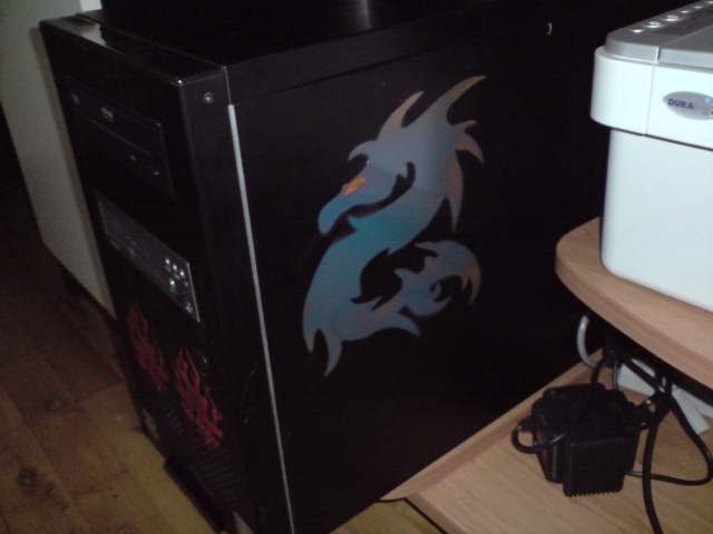

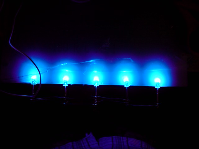

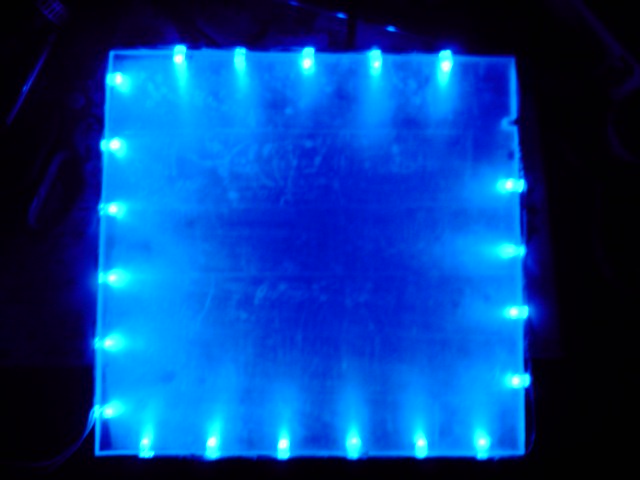

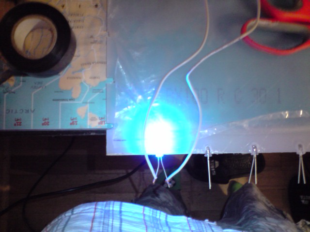

    witam chciałbym wyciąć w boku obudowy smoka i podświetlić go od tyłu równomiernie oświetloną plexą kupiłem już diody i mleczną plexi ale po podłączeniu diody i przyłożeniu jej do plexi światło dociera tylko z 4 cm. w głąb a potem zanika
    podświetlenie boku obudowy mleczną plexą.
    więc moje pytanie jest następujące jakiego materiału użyć aby równomiernie podświetlić od tyłu tego smoka który będzie wycięty w aluminiowym boku mojej obudowy(Lian Li)
    zależy mi na tym aby było to niedrogie rozwiązanie
    wymiary plexi do podświetlenia 25x25 cm
    jeśli podacie jakiś materiał byłbym wdzięczny o podanie w jakim sklepie można go kupić (z czym)
    lub podanie adresu takiego sklepu w warszawie
    z góry dziękuje za odpowiedzi pozdrawiam buckowina

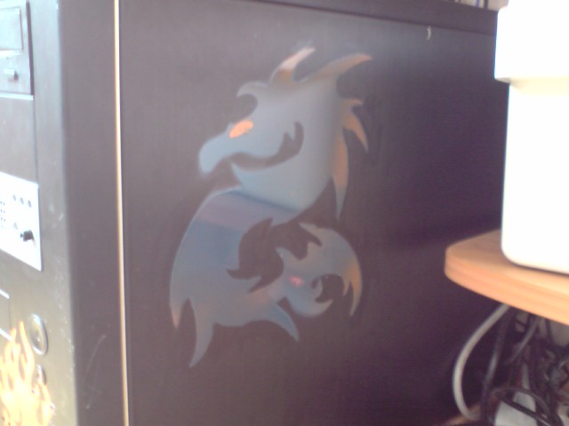

    nareszcie zrobiłem zastosowałem plexi 6 mm od tyłu nakleiłem taśmę aluminiową a górę solidnie zmatowiłem wygląda to nawet ładnie ale było by lepiej gdyby góra była bardziej zmatowiona tylko bardziej się nie da szlifowałem to z 1.5 godziny i efekt nie był fajny ale na początek moich zmagań może być przynajmniej lepiej niż przedtem
    a oto zdjęcie:
    czekam na propozycje lepszego zmatowienia plexi albo zapobiegnięciu utracie światła przez boki
    ;d
    ps. fajniej wygląda z mleczną plexą przyłożoną od góry światło jest bardziej równomierne i chyba tak zostawię

  • #11 6892099
    przemoF1
    Rzeczywiście, drugia wersja jest lepsza. Na twoim miejscu zostawiłbym to tak jak jest. Światło jest lepiej rozproszone i sprawia wrażenie "gładkiego" :)
