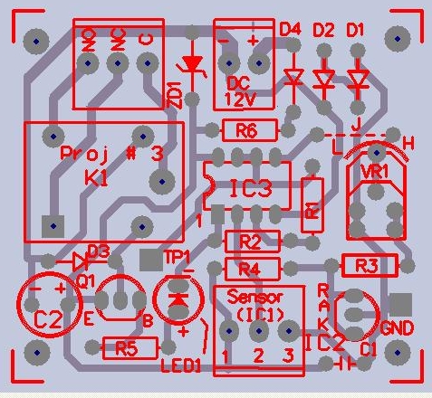

    Zrobiłem układzik tylko że gdy kręcę potencjometrem to w pewnym momencie przekaźnik buczy(załącza się i wyłącza).Potencjometr jest do regulacji temperatury czy do wysterowania układu??
  • #15 7016886
    joozwa
    Potencjometr jest od regulacji temperatury. Wygląda na to, że wzbudza Ci się na granicy przełączania. Spróbuj zmniejszyć wartość R2 do 2M2 ...

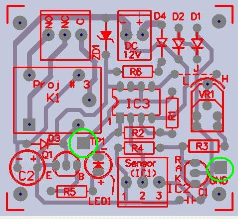

    A co to jest tp1 i gdzie podłączyć te 2 punkty ??

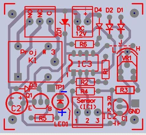

    Prosty analogowy termostat
    PS.Dlaczego na zdjęciu dioda Led jest podłączona inaczej niż widać na zdjęciu pokazującym rozmieszczenie elementów??(anoda jest na miejscu katody)
  • #17 7030819
    joozwa
    Tych punktów nie podłączaj nigdzie.
    TP1 to wyjście z wtórnika IC3 A2. Panuje tam ustawiona wartość napięcia odniesienia, na wypadek, gdybyśmy je chcieli jeszcze jakoś wykorzystać ...
    Punktu GND nie podłączaj do "-" zasilania! Jest to "sztuczna" masa, punkt odniesienia dla LM358.
  • #19 7032347
    joozwa
    Przecież masz dokładnie narysowane. Dioda znajduje się tuż obok punktu TP1.
    Dioda musi być koniecznie pewnie przylutowana, bo znajduje się w obwodzie bazy tranzystora załączającego przekaźnik.
  • #20 7034931
    Sqerty
    Ty mnie nie rozumiesz :)
    Spójrz na to zdjęcie gotowego układu.Dioda jest włożona inaczej niż na schemacie.Widać to po wcięciu na diodzie które oznacza "-" diody.

  • #21 7041857
    joozwa
    Faktycznie, na zdjęciu dioda jest zamontowana odwrotnie. Rozumiem, że Ty wlutowałeś ją prawidłowo?
    Nawet jeżeli nie, to nie to byłoby powodem bzyczenia przekaźnika (po prostu by nie działał). Czy zwróciłeś uwagę na rozkład wyprowadzeń Q1? (jest inny niż BC556/557/558).
