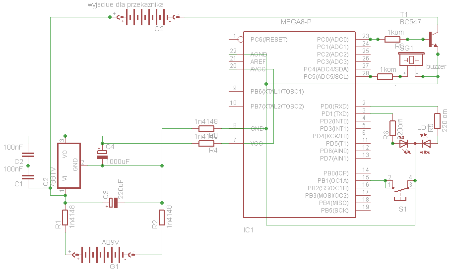

    Witam mam problemik z moim kodem do projektu ktory automatycznie wyłacza żelazka jest narazie jeszcze w okresie testow ale z czasme moze wrzuce moj projekt na elektrode. Program juz sie napisany w 95% brakuje mi tylko nastepujacj funkcji:
    Jeżeli S1 nacisniety przez np.3 sekundy to wszystkie porty sa resetowane i nastepuja funkcje jak by S1 nie byl nigdy wciwskany czyli poprostu reset procka.
    Poniżej zamieszczam kod:

    Prosze was abyscie nie krytykowali mojego kodu moze jest i poplatany ale dziala i wszystko z niego rozumiem. ZA POMOC bede gotow odwdzieczyc sie 10 pkt.

    Pokaz (najlepiej na schemacie) lub wyltumacz jak masz podlaczony przycisk do procesora.
    Poza tym wytlumacz mi, co dokladnie ma robic twoj kod wszystkie zalozenia i krop po kroku co ma robic procesor. Wtedy poprawie ci kod albo dam ci wskazowki

    przyciskiem jest normlny switch ktory jest podlaczony do procka przez portb.1 oczywiscie do switch jest poprowadzony - od zasilania.
    Program ma robic:
    gdy S1 jest wcisniety:
    zapala sie dioda np. D1 ale D2 sie nie pali
    zalacza sie przekaznik
    i jest wykonywana procedura ktora zalacza i rozlacza buzzerek - pikianie
    po uplywie 5 minut
    przekaznik jest wylaczany
    zapala sie dioda D2 ale D1 sie nie pall
    tak samo jak buzzer je wykonuje juz zadnej pracy.
    gdy S1 nie jest wcisniety:
    przekaznik nie zalaczony
    buzzer nic nie robi
    dioda D1 wylaczona ale D2 wlaczona
    i teraz chce gdy jest ta funkcja gdy S1 wcisniety wykonywana to np jesli przytrzymam S1 przez ok 3 sekundy to nastepuje reset calego programu, czyli tak jak by S1 nie byl wcisniety
