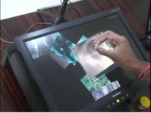

    Celem tego projektu było zmodyfikowanie standardowego monitora LCD by mógł działać jak panel dotykowy. Zamiast wykrywania dotknięć za pomocą podczerwieni czy też pojemnościowo użyto zwykłej kamerki internetowej zamontowanej nad ekranem, która "widzi" aktywność rąk. By skalibrować urządzenie, należy narysować prostokąt wzdłuż krawędzi monitora. Kamera potrafi zlokalizować kolorowe znaczniki na ekranie i określić ich kolor, jak również rozpoznać "szczypiące" ruchy rąk. Zarejestrowane zdarzenia wysyłane są przez TUIO, więc urządzenie może współpracować z istniejącym oprogramowaniem wspierającym interfejsy dotykowe. Aplikacja została napisana w c++ z zastosowaniem biblioteki OpenCV do obróbki obrazu.

    Niby fajnie i prosto a jednak kijowo to działa. Przez sposób działania kamery za bardzo trzeba się cackać z obsługą.
    Z tego filmu jedynie obsługa głośności i equalizera mi się spodobała.

    Myśle że byłoby ciekawsze gdyby zastosować dwie kamery.

    No z obsługą trzeba się cackać, ale za to nie trzeba ingerować w budowę monitora.

    Hmm... Skoro już śledzimy ruchy dłoni to po co smarować paluchami po ekranie, może lepiej żeby komputer śledził nasze gesty i wykonywał polecenia nawet jeśli nie siedzimy przed monitorem? Jak dobrze wytresowany piesek. ;) Trzeba tylko dorzucić jeszcze kilka kamer i dopracować oprogramowanie. Robota na weekend... :smoke:

    Może ktoś przesłać nazwy programów do tej kamerki?:)na stronie ciężko coś wykrzesać;)
    trochę googla i już jest :)
    http://nuigroup.com/touchlib/downloads/
    udanych eksperymentów życzę
