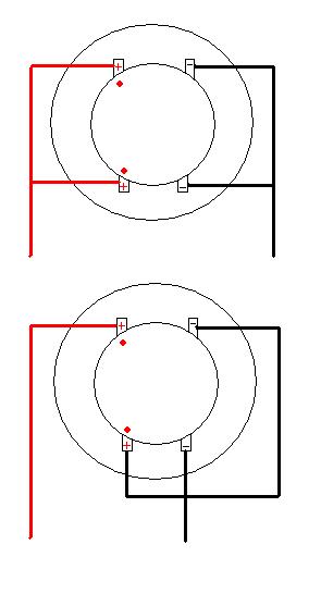

    Posiadam głośnik dwu cewkowy o mocy około 50w rms ... oczywiście na nim jest napisane 300w:P ale kto w to uwierzy.
    Gdy podpinam go na 2 kanały we wzmacniaczu o mocy 2x22 na dwie cewki
    ( jedna cewka jeden kanał) gra płasko same soprany...
    Gdy podłącze jedną cewkę pod jeden kanał gra wyraźnie lepiej..
    myślałem że jak dam mu więcej mocy to będzie miał większe wychylenia...
    Na diorce 2x35w spięte na 1 cewkę na jeden kanał mało co mu membrany nie wyrwie... a z tego wzmacniacza gra cicho.. czy zwrotnica basowa poprawiła by jego wychylenia i bass?
    Pan w sklepie z częściami audio powiedział że ze zwrotnica po prostu nie będzie trebli na tym głośniku i nic po za tym się nie zmieni.

    SPAZ
    Oczywiście że tak.
    Jest w obudowie tylko nie ma bass refleksu jeszcze.
    Ale założę .
    Gdy odpiąłem jedną cewkę i został tylko na jednej gra lepiej..
    Ale dalej mam pytanie czy ze zwrotnicą basową będzie grał jeszcze lepiej?

    Dokładnie , Dj MatyAS ma 100 % racji , cewki głośnika są na pewno w przeciwfazie , jeśli słuchać tylko cichy sopran . Odwróć podłączenie jednej . Możesz też sprawdzić baterią " paluszkiem " gdzie jest plus każdej z cewek . Wystarczy , że membrana będzie się wychylać w tą samą stronę , np do góry na jednej i na drugiej cewce . Tam będzie plus , gdzie plus baterii .
    Uważaj żebyś nie przeciążył wzmacniacza . Przy połączeniu równoległym masz 1/2 rezystancji . To najpewniej głośnik samochodowy, więc jakieś 4
    Ω . Równolegle masz 2 Ω , nie zajedź wzmacniacza , jeśli zdecydujesz się podpinać go pod jeden kanał . W takiej sytuacji lepiej byłoby szeregowo .

    przemo-lukas
    SPAZ napisał:
    Posiadam głośnik dwu cewkowy... podpinam go na 2 kanały we wzmacniaczu o mocy 2x22 na dwie cewki...
    Posiadasz 1 głośnik podobny do tego?
    http://www.visaton.de/en/chassis_zubehoer/tiefton/gf200_2x4.html
    Nie możesz podłączać takiego głośnika do dwóch kanałów wzmacniacza. Taki głosnik dostaje dwa zupełnie inne sygnały. Masz dwie cewki ale jeden układ drgający. :idea:
    A tak swoją drogą głośnik niskotonowy powinien mieć filtrację "dolno-przepustową" pasywną, lub lepsze rozwiązanie: aktywną. :idea:
    Przykładowe połączenie tego visatona:
    http://www.toutlehautparleur.com/images/kits_DIY/Visaton/5988.crossover.gif

    Ja jednak będę się upierał przy tym, aby taki głośnik podłączyć jak Pan Bóg przykazał, pod jeden kanał. Można podłączyć cewki względem siebie równolegle bądź szeregowo uzyskując interesującą nas impedancję nominalną.
