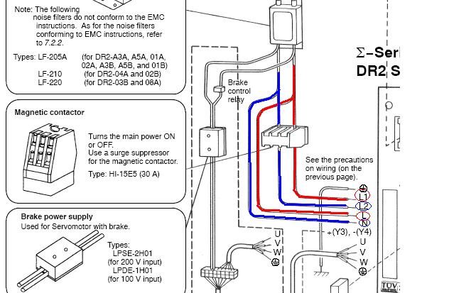

    witam
    przymierzam sie do przetestowania servonapedu YASKAWA DR2 i mam problemy z podlaczeniem servopacka. na 40 stronie dokumentu
    http://www.artisan-scientific.com/info/Yaskawa_DR2_Manual.pdf znalazlem schemat ale do konca nie jestem pewien jak to polaczyc a nie chcialbym spalic sterownika. zastanawia mnie to L1 i L2. w literaturze spotkalem sie ze L to fazowy a N zerowy. czy zaciski L1 i L2 to fazowe czy 1 fazowy i 1 zerowy (bo sterownik jest jednofazowy). wydaje mi sie ze to drugie ale nie jestem pewien wiec pytam.

    Zobaczyłem i stwierdziłem:
    Ten rysunek to wyjaśnia:
    Jak podlaczyc servopack DR2

    prz
    Uważaj na napięcia zasilające, mam część serw które zasilane są 3x110VAC. Oznaczenia L to faza, N neutralny.

    sigiii
    witam dziekuje za odpowiedzi. czyli L=L1 N=L2.
    czy tylko do prob moge podlaczyc servopacka bez stycznika (Magnetic contactor)?
