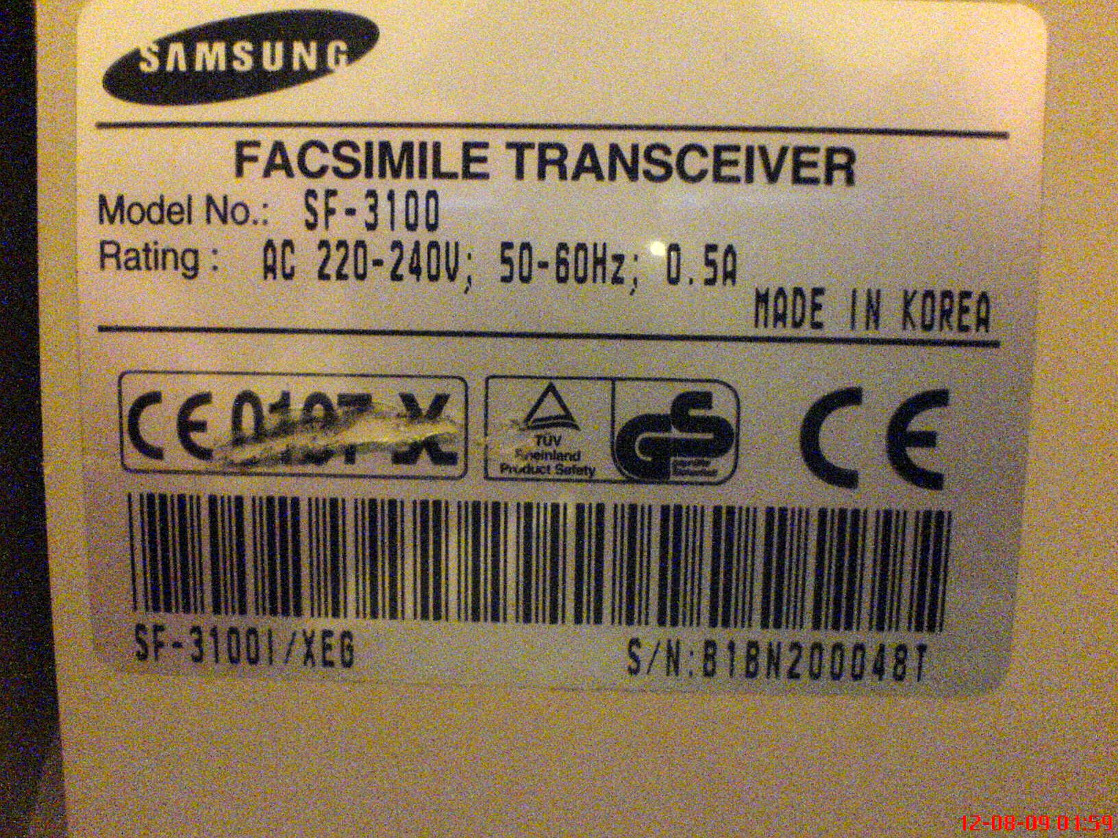

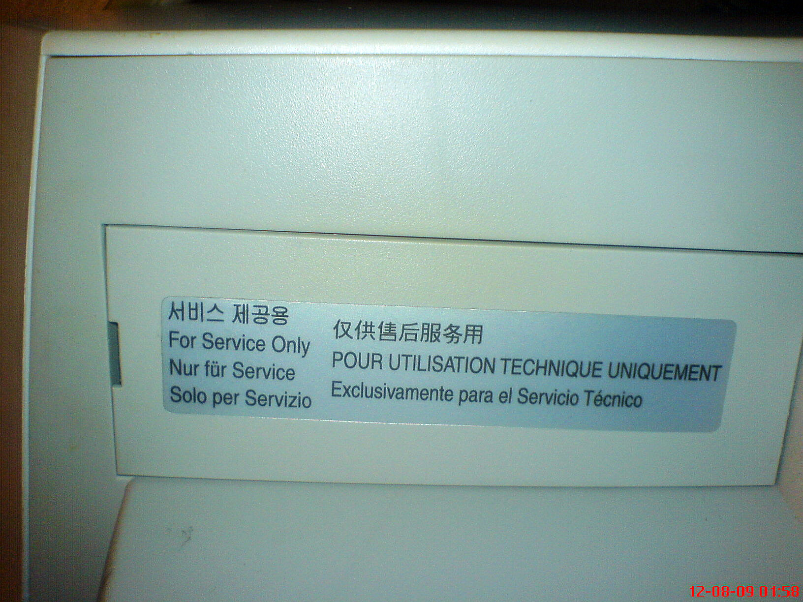

    Witam, Właśnie padła mi moja drukarka, ale posiadam fax SAMSUNG SF-3100 I (jak na zdjęciach) i chciał bym go tymczasowo zmienić w drukarkę. Posiada gniazdo przypominające do złudzenia gniazdo drukarkowe, ale na tabliczce ktoś napisał że "tylko dla serwisu". Czy jest możliwość uruchomienia go jako drukarkę? W instrukcji nic nie ma na ten temat.
    Proszę o odpowiedź

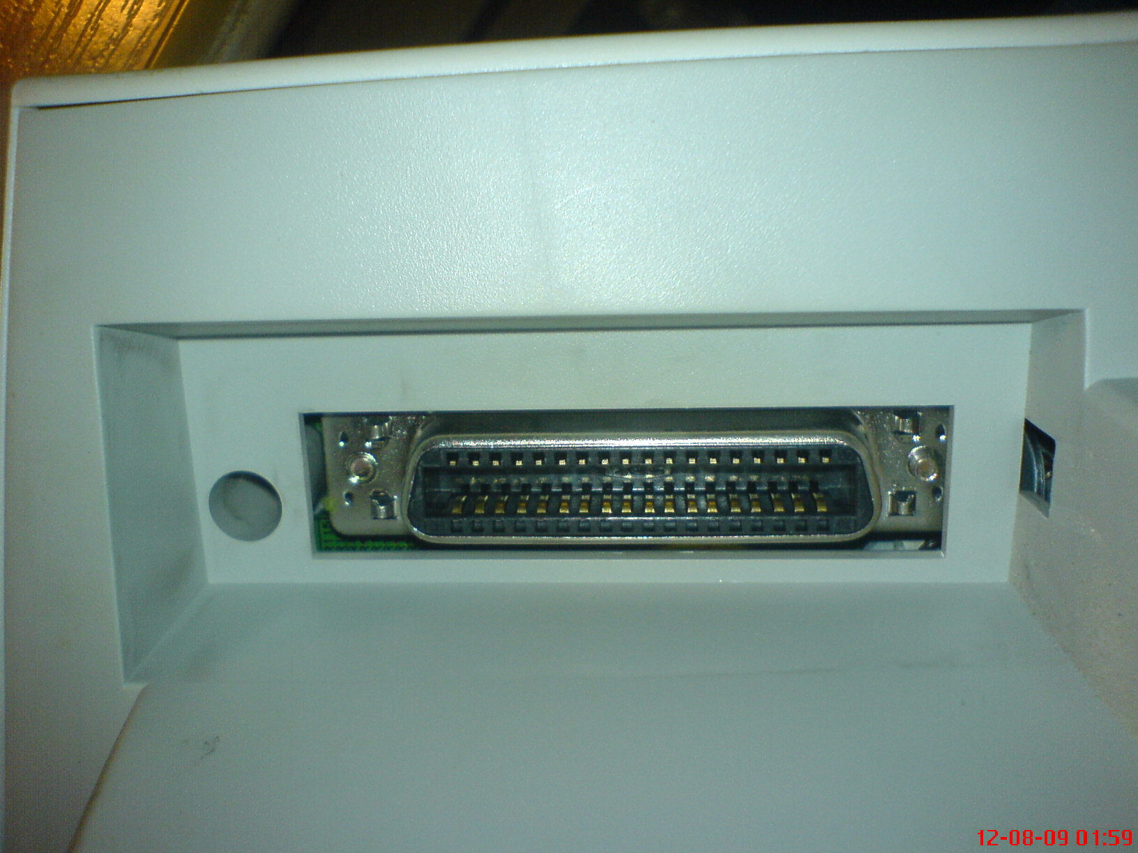

    Witam na trzecim zdjęciu widać port równoległy,
    spróbuj podłączyć kabel równoległy jeżeli będzie pasować to podłącz do kompa.

    Wiem że to wygląda jak drukarkowy, ale ponieważ jest napisane "tylko dla serwisu" boję się że mogą być jakieś nietypowe sygnały i sknocę port w kompie. Nie mam serwisowej rozpiski pinów by porównać ze standardowym portem.
    ps. Mam pomysł! niech ktoś się wypowie czy to możliwe;
    Mam modem telefoniczny USR Robotiks 56KB który mogę spiąć kablem telefonicznym do gniazdka telefonicznego w faxie. Tylko nie wiem jak skonfigurować ustawienia w modemie . Wiadomo że nie będę dzwonić do niego, tylko jak go inaczej zainicjować?
    Co wy na to? :D:idea:

    podłączając kompa nie uszkodzisz nic ale też nic nie zrobisz ten port jest tylko do w grania oprogramowania i nic więcej.
    przez modem nie pójdzie musiał byś mieć układ pośredniczący inicjujący dzwonienie .
    nie warto
