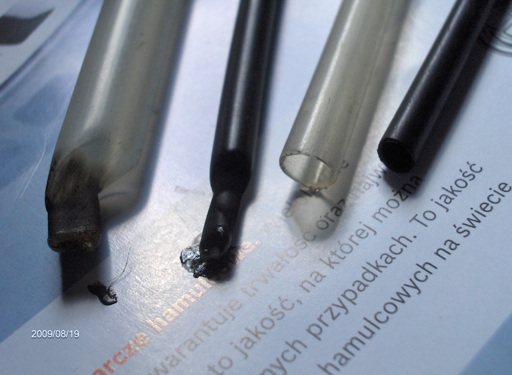

    Wopor złącza kupuję w sklepie, w którym mają części do rozruszników i alternatorów Link
    Niektóre, nietypowe trzeba zamówić w serwisie, nie są strasznie drogie np okrągła kostka do lampy przedniej do passata B5/ Audi A6 to ok 35zł
    Przy okazji, czy spotkaliście gdzieś koszulki termokurczliwe z klejem wewnątrz ?, użycie takiej daje praktycznie niezniszczalne, wodoodporne połączenie kabli

    Koszulki termokurczliwe z klejem używane są do izolowania kabli ziemnych (izolacja fazowa żył, odtwarzanie powłoki), małych średnic nie widziałem, używałem takich powyżej 20mm. "3M" produkowało cały asortyment koszulek, taśm izolacyjnych wszelkiego rodzaju - przewodzących, ekranujących, samowulkanizujących zbrojonych itd.

    witam, u mnie a Bydgoszczy mam taki sklep gdzie koszulki z klejem sa od 3mm chyba do 10 ,takie stosuje min. opel, 3M jak kolega robokop pisze tez mają ino cena tyz taka 3M :D , ale jak klijent dobry to sie stosuje, dzieki carrot za link, powodzenia
