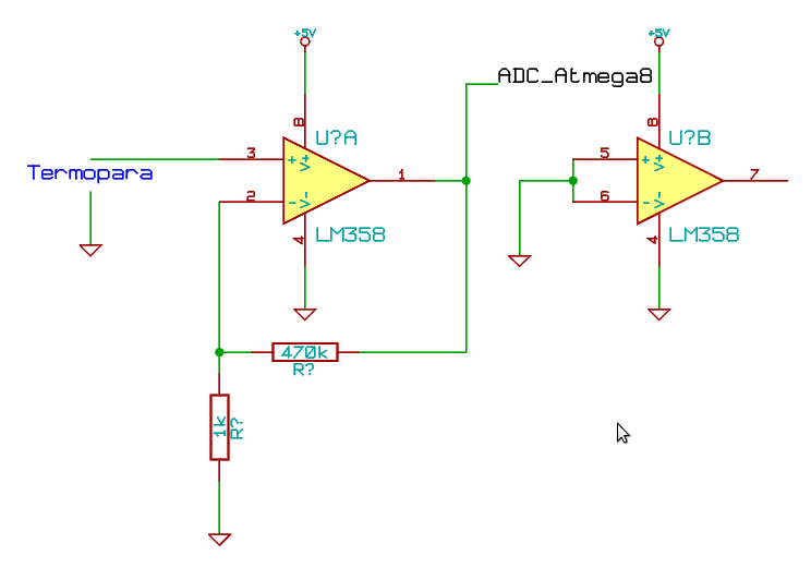

    Shel
    Kolega "PiotrPitucha" ma trochę racji bo doczytałem, że LM358 ma trudności z pomiarem napięć bliskich 0 dlatego poszukałem i znalazłem taki schemat, trochę go przerobiłem, ale i tak pozostaje problem zasilania ponieważ OP07, którego można użyć jak i większość wzamacniaczy zasilanych jest napięciem symetrycznym, a ja mam do dyspozycji stary zasilacz impulsowy od laptopa +16V/4,5A

    flapo213
    Jest tak sprawdziem u mnie na stole konstrukcję LM358 2 rezystorki i źródło napięcia od 0 do 50mV i jakość pomiaru wg. jest wystarczająca. Jeśli nie potrzebujesz ujemnych temperatur to wg. mnie ten układ się sprawdzi. Jeśli chodzi o rail to rail to układ schodzi do 40mV przy podaniu na wejście nieodwracające 0V natomiast z plusem jest gorzej max przy 5V zasilaniu to 3,75V. Ale da się to zeskalować. Poniżej zamieszczam schemat.
    PS. Czy ktoś wie jak zrobić w tym układzie offset napięcia aby mierzyć można było ujemne wartości.
    Atmega8 i termopara - jak to obsłużyć?
    Obliczenia:
    Przy R1=470k i R2 równym 1k masz wzmocnienie 470 razy (powinno być 460 ale cięzko będzie z takim rezystorem w szeregu, pokombinuj). Przy takim wzmocnieniu przy 1C atmega odczyta 0.114V a przy 200C odczyta 3.84 (to jest dla 470k). Teraz tak w atmedze można ustawić chyba jedynie wewnętrzne 2,56 lub 5V referencyjne, stosuje się wtedy prosty przelicznik (5/1023 = 4.88mV - minimum co możesz uzyskać przy ref 5V). I tak przy 5V ref masz dla 1C odczyt z ADC w przybliżeniu 23, a przy 200C w przybliżeniu 768, czyli dokładność co 0.25C ;).
    Sprawdźcie mnie kto może czy gdzieś błędu w myśleniu nie ma.

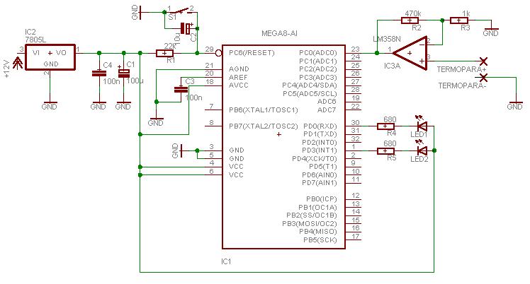

    Shel
    flapo213 napisał:
    Shel-a co i jak, czy zmontował schemat.
    Na razie widzę to tak, po konwersji potencjału z termopary (po przejściu uprzednio przez wzmacniacz) zapali się albo jedna albo druga dioda zależnie od zadeklarowanego progu temperaturowego:

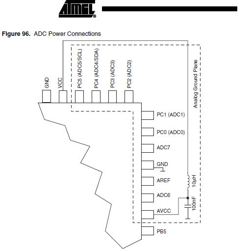

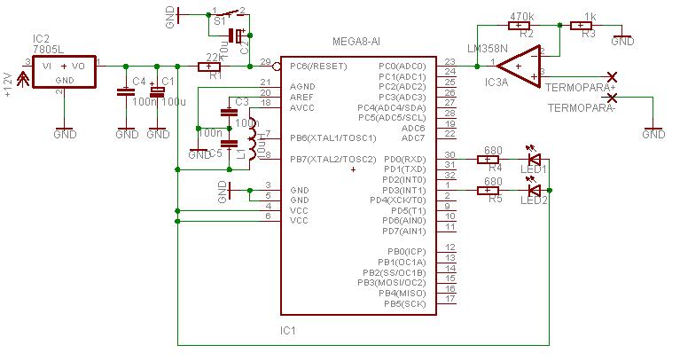

  • #26 6912460
    flapo213
    Prawie dobrze, ale obwód ADC przy nap. ref. zmień dodaj dławik tak jak jest w nocie ATMEGI. Ja jak potestuję to co obiecałem to będzie tym można również badać ujemne temperatury, narazie zmontuj to tak jak jest na schemacie i spróbuj odpalić. Pozdrawiam

  • #30 6913228
    flapo213
    OK tak chodziło o ten schmat. Połącz dokładnie tak jak tam jest narysowane. W sprawie kompensacji to na później zostawimy sobie. Narazie odpal jak jest
