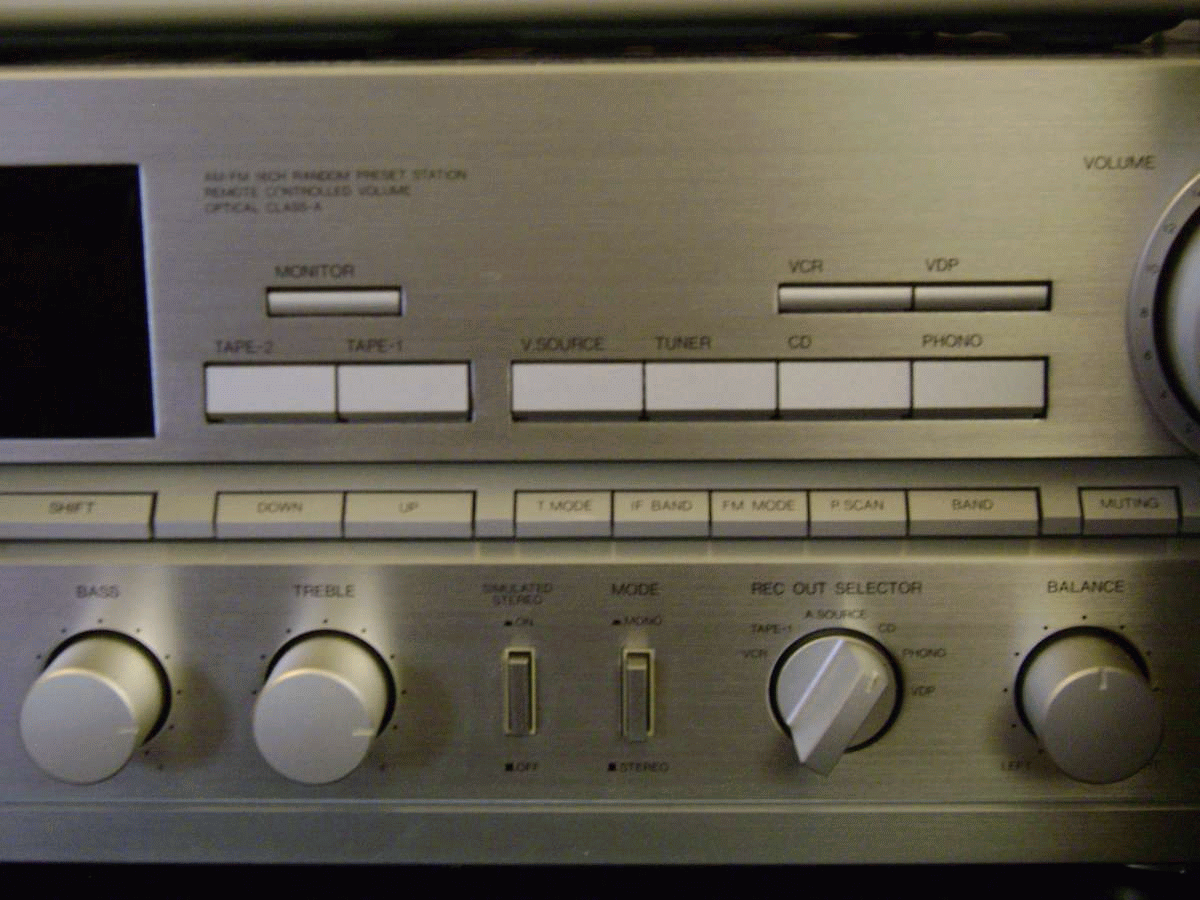

    Witam!
    Nie wiem jak podłączyć amplituner do kompa... Mama chyba odpowiedni kabel, ale nie wiem jak go podłączyć, może cos trzeba jeszcze przycisnąć na panelu czy coś... ;p Jak próbowałem w kilku wejściach to albo huczało strasznie, nie wiem czemu, albo nic nie słychać...;/ Może potraficie mi pomóc...? ;) Wstawiam foty, żeby było wiadomo jakie mam wejścia w amplitunerze...

    Witam!To nie są odpowiednie przewody,koledze potrzebny jest przewód audio bez video.

    może mieć taki ale wideo nie podłączy tylko same audio ale bez przejścia na jack który jest w pc to nic nie zrobi

    Potrzebujesz kabel 2xCINCH - JACK. Czyli 2 kable cinch z jednej strony a po drugiej jeden jack. Cinche wpinasz w amplituner pod wejście w twoim wypadku cd a jack do komputera do karty dzwiękowej wciskasz na ampli przycisk cd i to wszystko.

    Można i tym,ale w pierwszej kolejności należy połączyć przewodem amplituner(zacisk GND) z obudową komputera.Następnie podłączyć biały-tape1 PB L,żółty -tape1 PB P,czerwonego nie podłączamy.

    No właśnie, ten przewód sam podłączony nie działa bo juz tak próbowałem go podłączać i buczy... jeśli dotykam tym tym wystającym prętem z kabla do wejścia przy amplitunerze ale zewnętrznego to jakiś już słychać dźwięk ale to jeszcze nie to... A do czego jest ten zacisk GDN i po co to sie łączy z obudową kompa?

    Co ty w ogóle za bzdury piszesz Gnd to masa i nie trzeba podłąnczać zeby nic wyrównywać chyba ze na czytałeś się jakiś głupot. Tak jak pisałem kolego kup najnormalniejszy kabel 2x cinch na jack i podłacz kable cinch do wejscia cd w amplitunerze a jack do karty dzwiekowej w komputerze. Proste i wszystko w temacie wyjaśnione. Prosze moderatora o zamknięcie tematu bo wszystko co trzeba zostąło już w temacie powiedziane.
