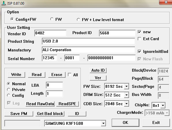

    Formatowanie nie pomaga. Udało mi się jednak zarejestrować na mydigit.cn i ściągnąć jakieś narzędzie do firmware dla ali7101 mianowicie ISP 0.87.00.
    WATSON MP3244-10 mp4 4GB - uszkodzony system plików
    Ma ktoś może do tego instrukcję obsługi, bo jak na razie to coś flashuje ale mp4 się nie włącza. Chyba jakiś bin byłby tu potrzebny..

    sashimi
    Używasz SAVE PM który robi ci PM.bin w tym samym katalogu. Używasz później pmex do ściągnięcia z elektrody. Rozbija ci PM.bin na poszczególne pliki. I to jest twój firmware. Cabarc.exe pakujesz to wszystko do paczki gotowej do załadowania do odtwarzacza. MPToolem ładujesz to w empeczwórkę i powinna ruszyć. Wszystko jest opisane na elektrodzie TUTAJ.

    gdy daje SAVE PM wyświetla się komunikat: "no config exist, please run Config+FW first!". Więc przy wybranym config+fw daje ok, aby to zrobić.. jednak wyskakuje okno abym wskazał plik BIN.
    I załączam te firmware.

    dodam jeszcze, że teraz odtwarzacz jest wykrywany tylko jako "boot loader" i nie uruchamia się..
